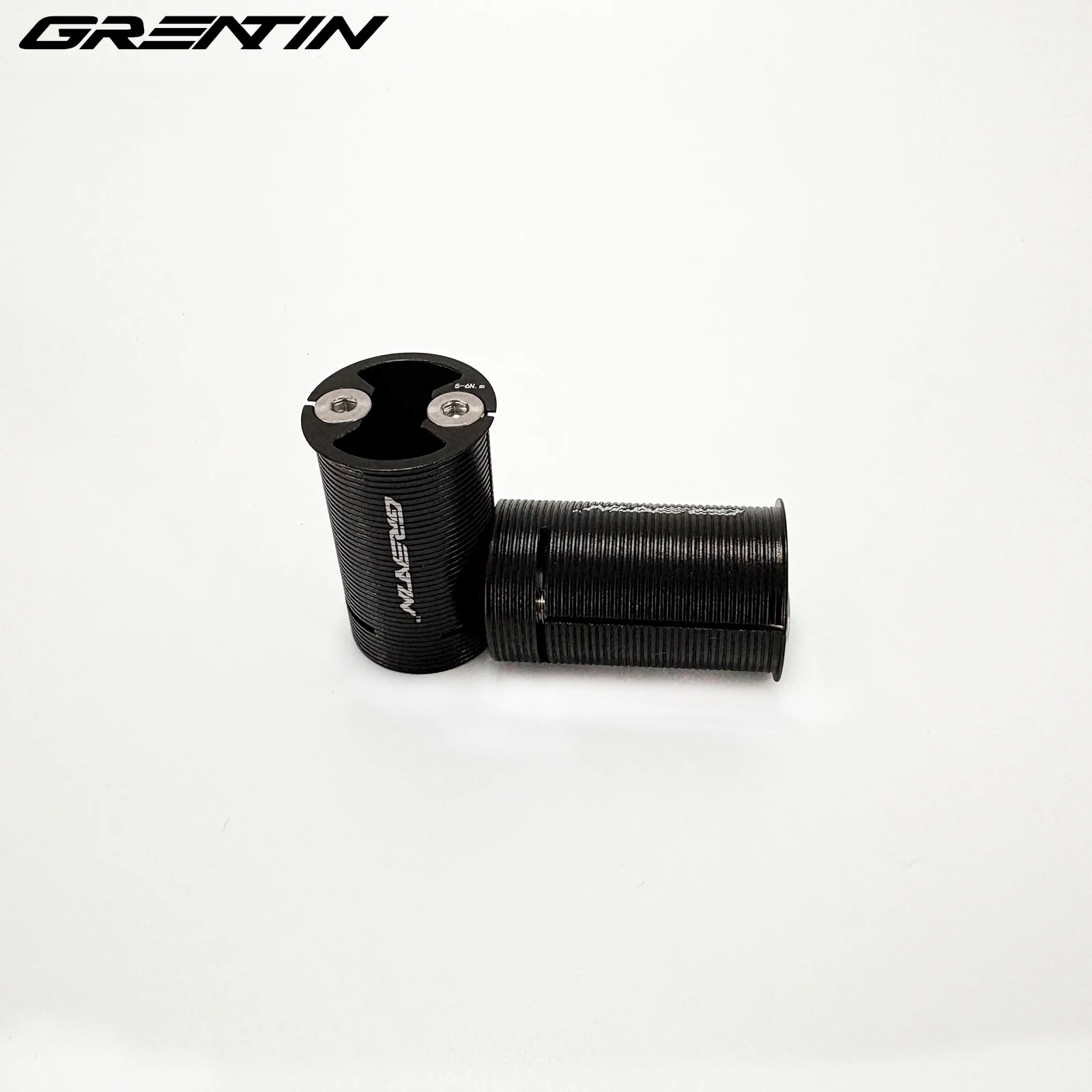

Io stavo cercando l’expander Intend Smarty
( https://www.google.com/search?clien...f0HHT5sKoMQtKgLegQIEBAB&biw=414&bih=750&dpr=2 )
ma sembra introvabile e quindi ho ordinato questo su aliexpress.
Ho limato la battuta dell’expander di aliexpress in modo tale che possa scorrere dentro allo stelo della forcella, come l’Intend, invece che fermarsi sulla sommità.
Farlo entrare dentro allo stelo mi pare sia meglio con questo particolare modello perché l’espansione avviene sulla parte superiore e non sulla parte inferiore come nella maggior parte degli expander.
Chiedevo informazioni perché non sono sicuro sulla resistenza e durabilità dell’oggetto.
L'expandere per come è stato pensato deve espandersi nello stesso punto di dove andrà il collarino dell'attacco, vale sia per cavi interni o esterni.
Questo è chiaro.
Intendo che nella maggior parte degli expander, il movimento di espansione avviene nella parte inferiore, cioè dentro allo stelo della forcella, perché il cuneo viene tirato verso l’alto dal serraggio della vite.
In quello di aliexpress di cui al link, il movimento di espansione avviene al contrario, cioè in testa allo stelo della forcella.
Pertanto, nel mio specifico caso, che cercavo un expander che entra completamente nello stelo, limare la battuta dell’oggetto di aliexpress al fine di ottenere tale risultato, ha come beneficio, a mio avviso, anche un serraggio migliore, rispetto a lasciarlo a battuta sulla testa dello stelo.
Cerco un expander così, in modo tale che entri di circa 1 cm dentro allo stelo e i cavi possano entrare da un foro o intaglio fatto in questo spazio.
