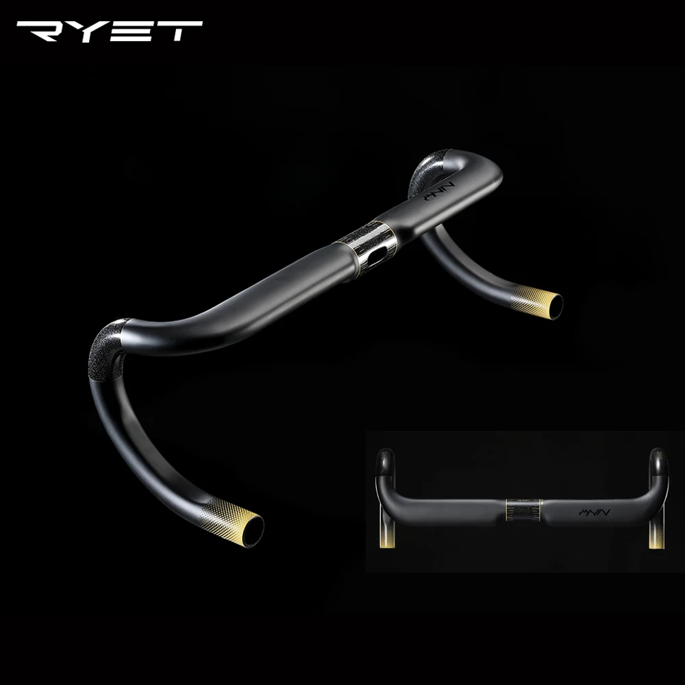

il manubrio non si fora, o si usa un integrato e quello ha già il passaggio cavi o si prendono i manubri che ho lincato sopra, già preparati per fare passare i cavi,
per la forcella due buchi non mi preoccupano minimamente,
ah,ok
avevo visto nel video il tizio che forava la piega in alluminio e pensavo si facesse anche con quelle in carbonio

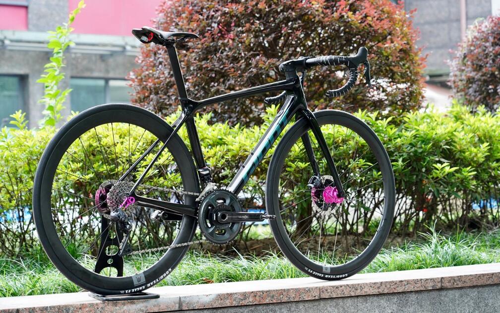

ecco il cuscinetto, è corretto quello che dici ma con lo spessore del tubo ho dovuto limare anche quello, intanto l’importante è che stia in pressione.
Ho preso anche un paio di spessori perché il cuscinetto è leggermente più basso del normale
https://a.aliexpress.com/_EQNKkyz
la versione F
per quanto riguarda la pipa ho preso quella simil FSA che in versione cinese ha anche lo spessore che si adatta alla serie d’eterno da 42
https://a.aliexpress.com/_EIdZ8Dn
questo poi è il risultato finale… non ho foto del montaggio perché ero abbastanza in crisi nell’assemblaggio! ;)
Vedi l'allegato 389341
Bellissima ma ti sei smenato x passare i cavi interni e poi mi presenti la foto con la bomboletta sul tubo :mitra: :cry:
