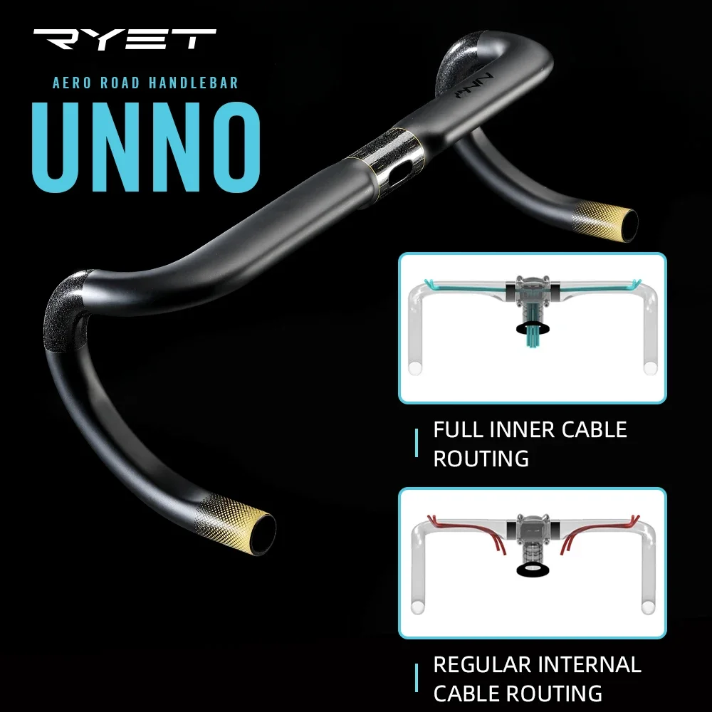

è un manubrio in alluminio, non ha il buco per fare passare i cavi,
ti ci vuole un manubrio come questo,
oppure questo che è quello che ho usato io,

Grazie mille per l'auto, prossima modifica sarà questa
