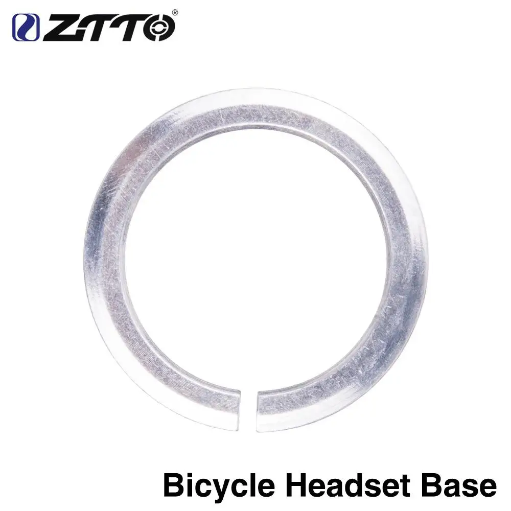

Questo è quello che ho montato io
lo avevo comprato per sbaglio... nel millimetro di gioco si infila perfettamente l'elemento standard che comprime la serie sterzo
Quello è inferiore.
Noi cerchiamo quello superiore, perché la misura interna del cuscinetto è aumentata IMG_20230301_140449.jpg

Quello è inferiore.
Noi cerchiamo quello superiore, perché la misura interna del cuscinetto è aumentatalo so ma se lo metti a testa in giu e ci incastri quello superiore hai risolto, per lo meno io ho risolto cosi
Lo so perfettamente che è quello inferiore, anche lui è a 45 gradi (ma nella parte alta)
se lo ribalti a testa in giu, si incastra nel cuscinetto più largo e lascia lo spazio per inserire l'anello superiore di pressione
