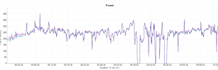

Parte della sovrastima è data dal fatto di aver assioma UNO (come hai anche tu se non sbaglio) che quando l ho confrontato con le letture dei PM dei vari trainer (2 elite, un tacx tutti con pm tra i migliori sul mercato ) ha sempre dato letture allineate però dipendenti dalla potenza nel senso che ovviamente le gambe non spingono uguale e il bilanciamento cambia a seconda dell intensità dello sforzo
con la sinistra dominante (che è quella dell assioma) spingo più negli sforzi intensi mentre la gamba si risparmia un po , rispetto alla dx) nelle zone basse tipo 1 e 2 bassa.
Gli assioma son dati come compatibili con le ovali (a differenza dei garmin ad esempio) ma al di la delle dichiarazioni del costruttore che lasciano il tempo che trovano ho sempre trovato riscontro in quanto sopra con N trainer (la mia tariffa quando do una mano a qualcuno col trainer è farmi far qualche sessione di prova col suo trainer se lo trovo 'interessante' :mrgreen: ).
giusto perché si parla di cose che magari son interessanti anche per altri ina una sessione outdoor diciamo di Z2 alta-alta ho fatto i 35.5 kmh con 215 medi, la cito perché è stata outdoor una delle poche sessioni che ho fatto quest anno con una buona regolarità senza interruzioni, inversioni e altro... con quei watt sono arrivato (non quest anno) ai 36 di media come best di 'rendita'

quella dello sbilanciamento dx/sx potrebbe essere un'ulteriore spiegazione: se la distribuzione fosse 47% vs. 53%, in favore della sx, i 280w diventano 272w.
discorso trainer: se non ho capito male, stai dicendo che, quando il pm dice 200w, anche il trainer dice 200w.
la prova che dovresti fare è, mettere il pm su una bici con corone tonde e vedere se, come penso, quando il pm dice 200w, il trainer dice 210w o giù di lì...

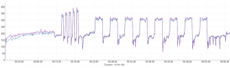

quella la facciamo quando arriva la nuova TT bella cumpa(o quando invito qualcuno in pain cave) non ho altre bici compatibili con quelpacco. però se non ho capito male ti aspetti che sia il PM a segnar 210 e il trainer 200 no?
Si comunque confermo quanto da te detto le letture sono sovrapponibili in molti contesti ma non tutti:
sempre per l angolo 'chissenefrega' : questa è una sessione allegra di Z3/Z2 (lo sfasamento iniziale è colpa del diretoXR che ha sto difetto che elite risolverà "presto" )
questo son delle brevi sparate in Z5 in cui si vede l assioma segnare di più nei picchi
Detto questo, la posizione però , anche solo per il fatto di aver la taglia giusta della bici, la trovo migliorabile
