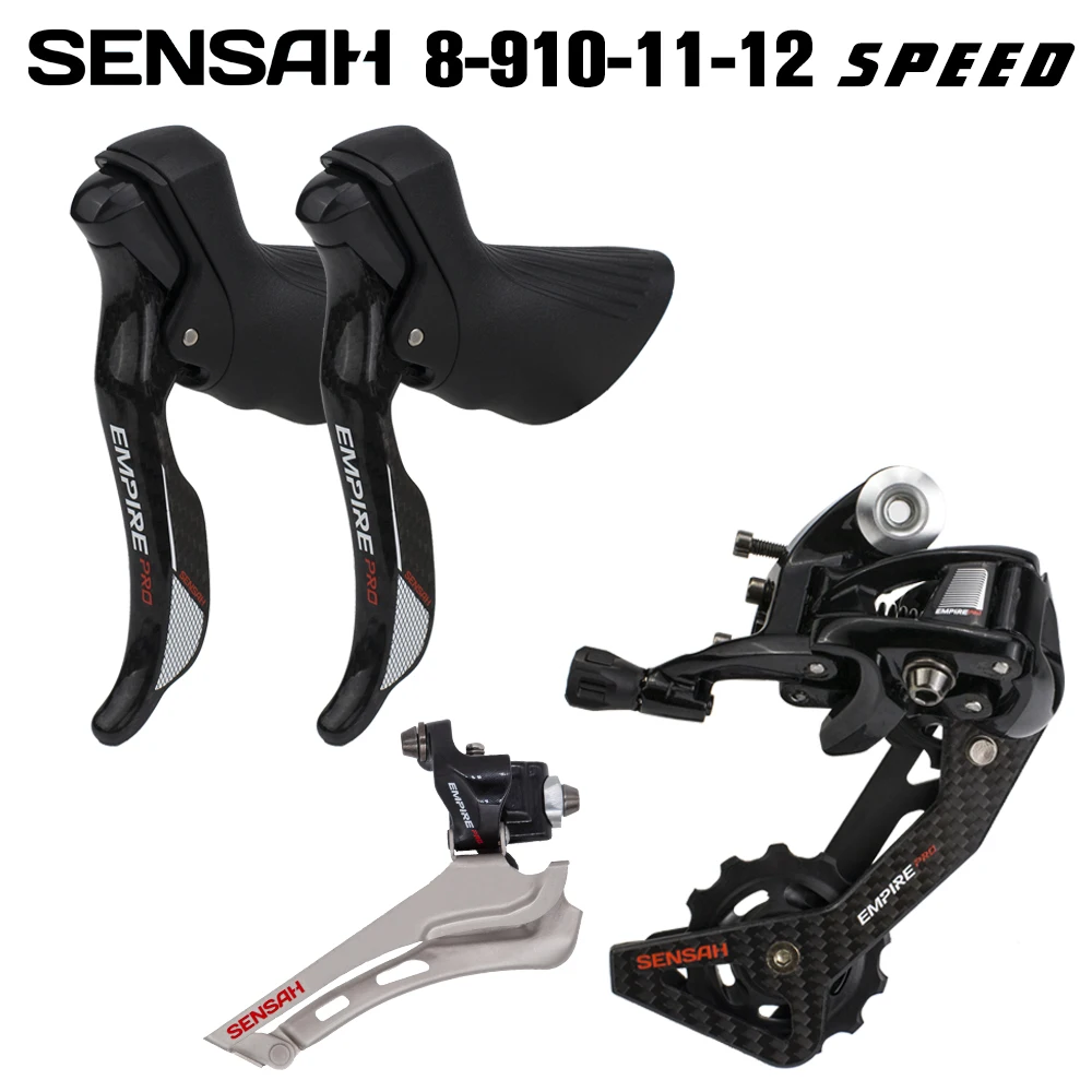

Ti rispondo con delle certezze e con dei dubbi:
Certezza 1: se prendi le leve Sensah Ignite 9v, funzionano a 9v utilizzando il deragliatore di serie 7v Shimano Tourney. Cambiata precisa. E' una certezza perché io la uso così da un anno: ho messo le leve Sensah Ignite, un pacco pignoni 9v e lasciato il deragliatore originale. Cambiata precisa.
Certezza 2: le leve Sensah Quantum sono compatibili solo con il deragliatore posteriore della serie 4700, mentre le Sensah PHI con 4600, 5600 e 6600.
Certezza 3: il tiraggio della serie XT non è compatibile con i comandi strada shimano, perché il tiraggio necessario per il deragliatore MTB è maggiore di quello dato dalle leve strada. Per il deragliatore anteriore (scrivo perché l'ho installato e utilizzato) le leve Sensah Empire (2x11) e Empire PRO (2x12) hanno un tiraggio perfetto per il deragliatore anteriore Shimano XT.
Dubbio 1: Le leve Sensah Ignite Quantum e PHI, avendo tiraggio come shimano strada, quasi certamente non sono compatibili con il deragliatore anteriore XT e secondo me nemmeno con il posteriore XT: non hanno abbastanza tiraggio.
Ricapitolando:
chiedevo un chiarimento sulle leve Sensah Quantum 2 x 10.
Non riesco a capire se sono compatibili coi freni disco idraulici, oppure con quelli a filo. Grazie.
