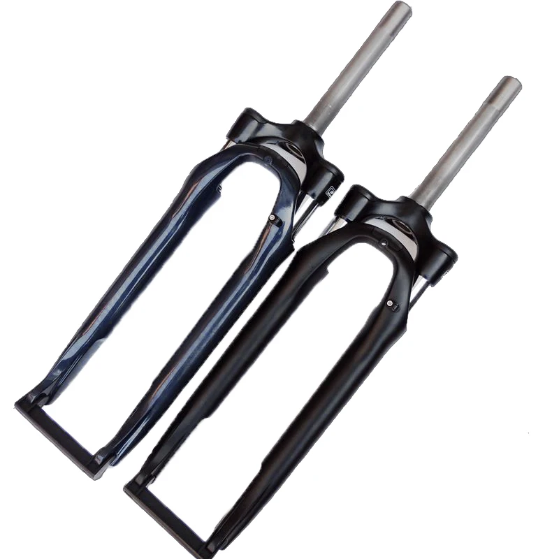

Al massimo 20 € da ali....sto pensando alla forcella amortizzata. @EliaCozzi quale hai messo?
ahhh ahhh ahh
ho montato 'sta bestia
purtroppo ho dovuto agire di fretta perché avevo la bici ferma dato che mi serve per lavoro, dovevo ripristinarla al più presto.
Ci ho messo una ruota da 26" anteriore e così ora ho una bici "asimmetrica" con ruota da 28 dietro e 26 davanti.
Se avessi avuto più tempo, avrei preso una da 50mm su aliexpress, tipo questa:

ahhh ahhh ahh
