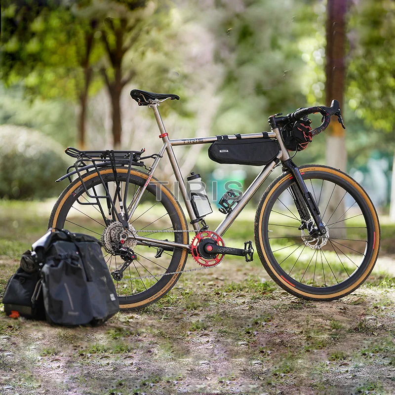

Link telaio in acciaio???
Da ignorante questa mi ispira
