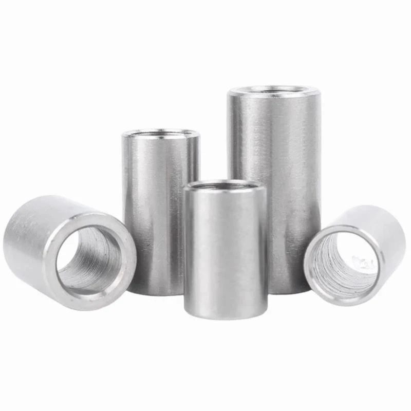

Dovresti mettere dei distanziali/boccole che siano in grado di allontanare l'attacco del portapacchi in modo da renderlo simile a quelli che si possono montare con i freni a disco.
Su un'altra bici avevo provato anche a mettere una vite più lunga con doppio dado. Più o meno una cosa così:
avviti la vite nel telaio, poi un dado lo mandi in battuta contro al telaio in modo che la vite non giri (stile dato e controdado), l'altro dado lo posizioni tra telaio e portapacchi in modo che svitandolo allontani il portapacchi dal telaio fino a quando non è più in contatto con l'adattatore/pinza.
Il problema che avevo rilevato è che il peso del portapacchi agisce sulla vite che è piuttosto sottile e a lungo andare la storta rendendo difficile ... se non impossibile .. smontarla (ho dovuto tagliarla). con la boccola/distanziale, se li prendi della misura giusta in modo che ci passi appena appena la vite, è la stessa boccola a evitare che la vite si pieghi.
