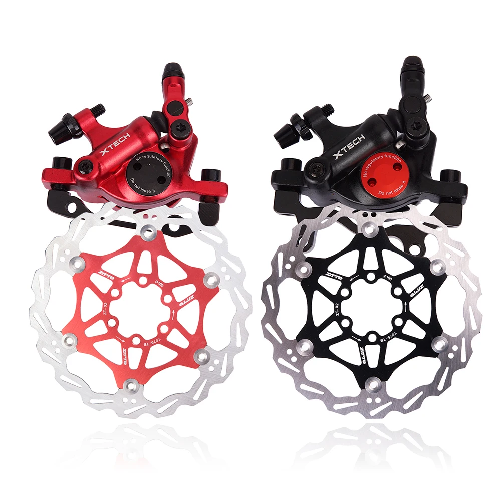

Ti allego foto della RC 500, propedeutiche anche al prossimo (spero...) mio post sul montaggio dei Juin Tech.
Le prime due sono quelle da catalogo deca, con il montaggio di due post mount:
La terza è della mia pinza anteriore Promax flat mount montata in origine, probabilmente per un aggiornamento di prodotto di inizio novembre:
In ultimo le immagini delle pinze Juin Tech che ho ordinato, prima la flat mount e seconda la post mount:
Ora, se tu sulla tua bici hai il montaggio dell’anteriore come da catalogo ordini due post mount e mantieni l’adattatore di serie, se invece la tua bici è montata come la mia, avrai difficoltà a trovare le due singole “spaiate”, in particolare per la flat mount, salvo incrociare una fortunata combinazione come è accaduto a me.
Ma puoi sempre comprare due post mount e un adattatore per l’anteriore come quello usato da decathlon.

Per curiosità: come fate a capire se un freno è flat o post? Dipende dalla distanza tra i fori di montaggio?
A prima vista sono come le pecore, sembrano tutti uguali, poi se li guardi bene sono molto diversi come forma.
La forma è diversa, sono diversi gli interassi dei fori e sono diversi i diametri "nativi" dei dischi.
In generale i postmount sono da mtb, hanno interasse fori maggiori e nascono per dischi da 160mm di diametro (con gli adattatori arrivi fino a 203mm e forse oltre), i flat mount sono per bdc, interasse minore, pinze più piccole e leggere, nascono per dischi da 140, con gli adattatori puoi salire di diametro, certamente 160mm, poi credo ci siano anche per diametri maggiori)
Questo è un post mount, trazione a filo, pinza idraulica:
mentre questo è un flat mount, sempre trazione a filo, pinza idraulica:
Metto due link per pinze esteticamente molto simili così puoi fare un confronto diretto
Vedi l'allegato 248304
Vedi l'allegato 248305
Perfetto. Aggiungo una nota: non esistono, a mia conoscenza, adattatori per pinze flat mount e telaio post mount, come presente al posteriore nelle nostre RC 5X0.
Per montare un flat mount sulla forcella anteriore di una mtb che prevede il post mount esiste e l'ho utilizzato per provare i miei flatmount in attesa che mi arrivi il telaio da corsa su cui montarli.
Esiste anche per il posteriore, ma a vedere la triban non credo si riesca a montare
Ti servirebbe questo adattatore
che abbassa la pinza freno, ma mi sembra di capire che il tuo telaio abbia dei rinforzi che impedirebbero il montaggio di questo adattatore.
Cioè, se il carro posteriore è questo
quell'adattatore non può essere montato perché quel "traverso" che rinforza il telaio sugli attacchi della pinza impedirebbe il montaggio.
Ma se è nativo per il post mount, lascia montate delle pinze post mount che sono più adatte a freni da 160mme meno adattatori metti meglio è (sono pezzi in meno da regolare/avvitare.
Al massimo si potrebbe vedere all'anteriore si è possibile un adattatore esteticamente più carino (permettimi "meno brutto") di quello che vedo nelle foto:
