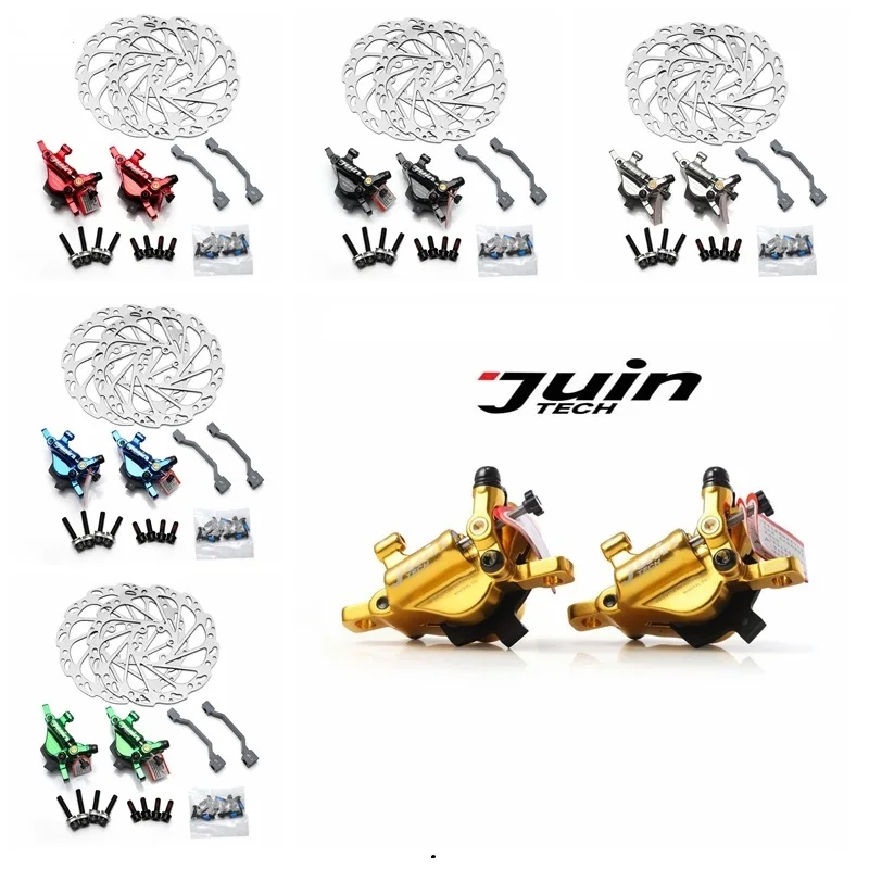

Ti allego foto della RC 500, propedeutiche anche al prossimo (spero...) mio post sul montaggio dei Juin Tech.
Le prime due sono quelle da catalogo deca, con il montaggio di due post mount:
Vedi l'allegato 248363
Vedi l'allegato 248364
La terza è della mia pinza anteriore Promax flat mount montata in origine, probabilmente per un aggiornamento di prodotto di inizio novembre:
Vedi l'allegato 248365
In ultimo le immagini delle pinze Juin Tech che ho ordinato, prima la flat mount e seconda la post mount:
Vedi l'allegato 248367
Vedi l'allegato 248372
Ora, se tu sulla tua bici hai il montaggio dell’anteriore come da catalogo ordini due post mount e mantieni l’adattatore di serie, se invece la tua bici è montata come la mia, avrai difficoltà a trovare le due singole “spaiate”, in particolare per la flat mount, salvo incrociare una fortunata combinazione come è accaduto a me.
Ma puoi sempre comprare due post mount e un adattatore per l’anteriore come quello usato da decathlon.
Anche io ho il flatmount anteriore sulla mia 500. Sono proprio curioso riguardo al tuo upgrade.
Comunque solo per tua/vs info su aliexpress, dallo stesso venditore, si trovano i Juintech spaiati...

Interessante.
Io ho risolto, ma può servire a qualcun altro: quale rivenditore?
Guarda a me questo venditore ha detto che me lo può fare ma credo che in generale, cercando i venditori che vendono entrambe i modelli, si possa provare a chiedere.
Questo in particolare mi rispose che per 130 dollari, spedizione esclusa, mi dava le pinze "spaiate".
Giusto per curiosità ora ho chiesto ad un altro venditore. Se risponde aggiorno.
