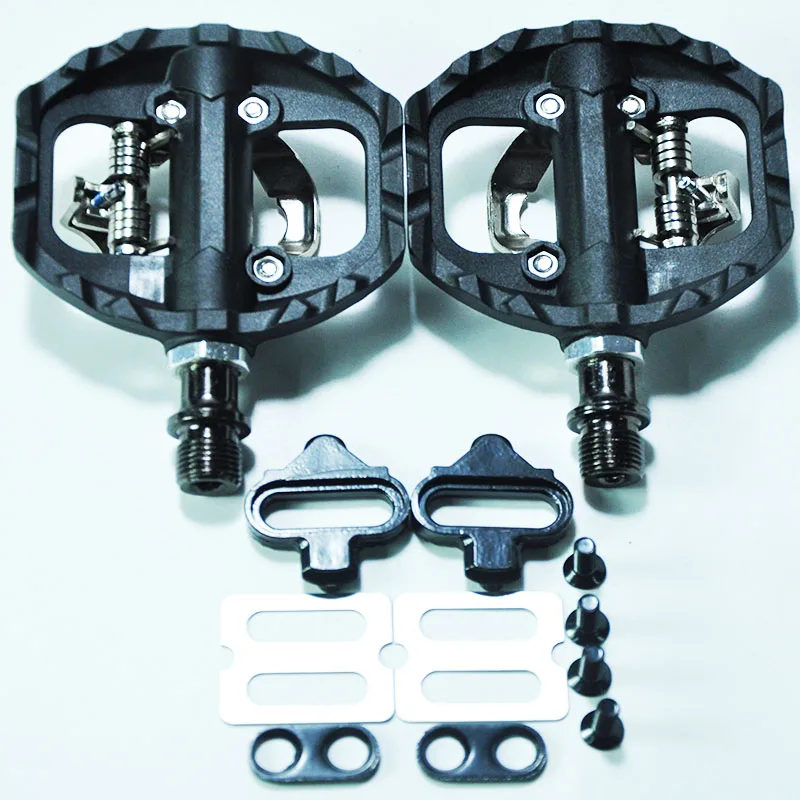

Io gli EH-500 e mi trovo alla grande sia da agganciato che quando uso il mezzo in “ambito civile”Salve ragazzi,
sto cercando dei pedali validi per la triban, mi servono sia con scarpe da mtb che con scarpe normali.
Avevo pensato a shimano PDEH500 ma costano sui 60 euro oppure i classici 530(che ho gia sulla myb) ma ormai sono introvabili a meno di 40 euro.
Secondo voi guardando su aliexpress questi a 20 euro sono validi?
US $23.86 23% di SCONTO|NUOVO SYUN LP Nero di nylon DU + cuscinetto MTB Mountain XC A Sgancio Rapido Bici SPD di riciclaggio della bicicletta Pedali Inc Tacchetti pedale della bicicletta parti|Pedale per bicicletta| - AliExpress
Smarter Shopping, Better Living! Aliexpress.comit.aliexpress.com
concordo , credo che quasi sicuramente prenderò questi eh500. Shimano è sempre una garanzia. Dopo la sella i pedali sono la cosa più importante.Io gli EH-500 e mi trovo alla grande sia da agganciato che quando uso il mezzo in “ambito civile”
Ero tentato anche io di risparmiare ma alla fine sono contentissimo del piccolo investimento maggiore. . Dei buoni pedali te li godi sempre e te li puoi montare se serve facilmente anche su altre bici
ho visto che c'è una versione per qr delle ruote, forse ti riferivi a quelle ruote di cui non è disponibile la ruota posteriore, invece queste sono disponibili e l'adattatore per dietro è out of stockGli adattatori costano 6.91 e aggiungendoli superi la soglia per le spese di sped. gratis. Attualmente non è disponibile quello posteriore, li ho contattati ma non hanno una data. Quello che non mi convince del tutto e' il canale da 19 ma tanto sulla rc520 oltre il 38mm non si va, e il discorso della garanzia dato che non hanno rivenditori in Italia.
