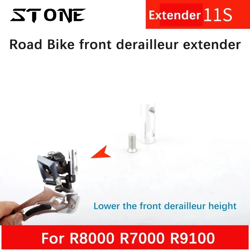

NCC1701
4 Aprile 2017
4.519
1.927
Sul terzo pianeta dal Sole
Cinesi, e italiane, non sono schizzinoso
