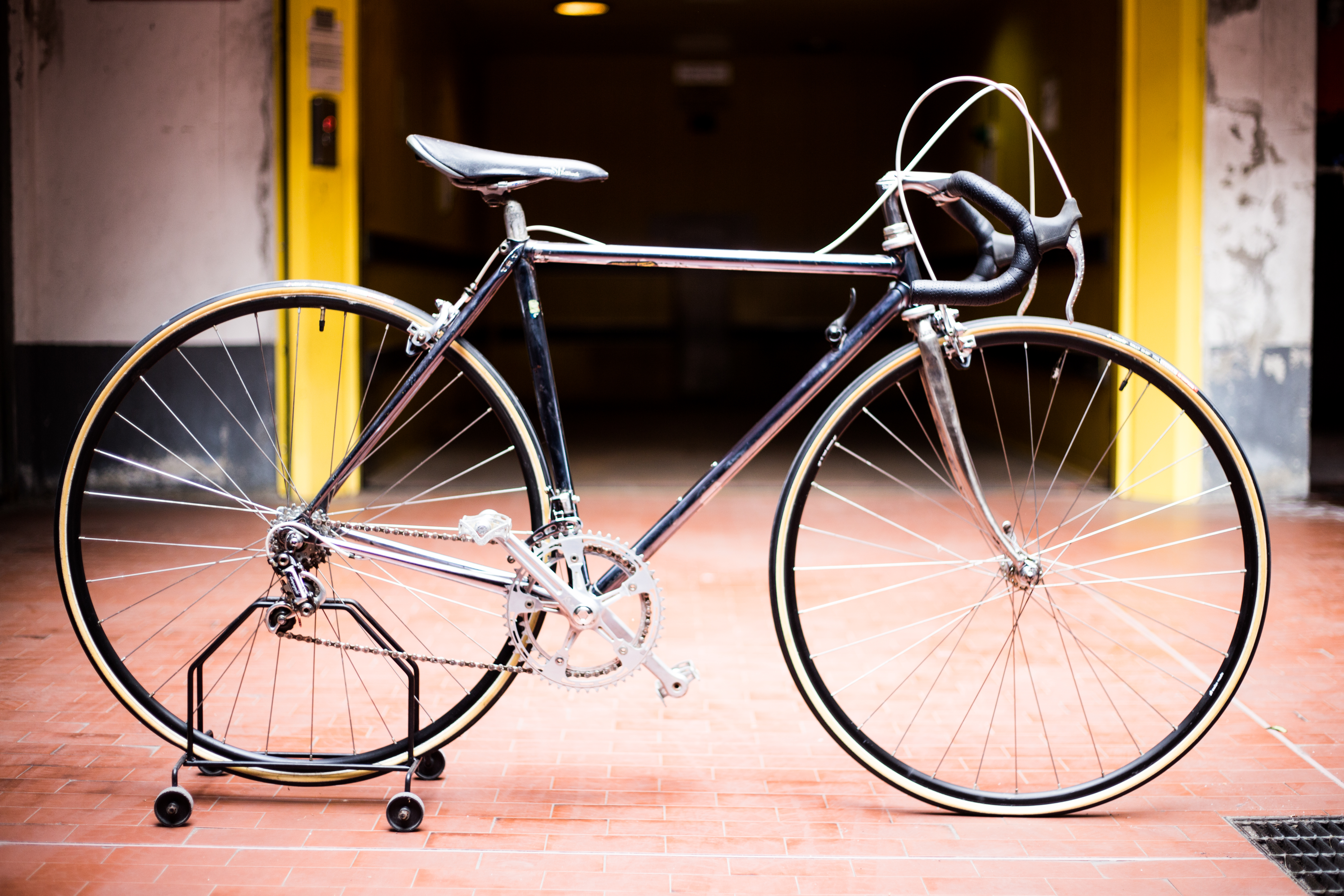

Ciao a tutti,
sono nuovo del forum. Mi sono iscritto perché mi è stato chiesto di valutare una bicicletta da corsa Gaiardoni: teoricamente pezzo unico, di inizio anni 2000 e costata ai tempi circa 10.000€.
Il signore che mi ha chiesto di metterla in vendita è anziano, per questo dico teoricamente. L'anno preciso non lo ricorda, ma comunque è certo che fosse il 2001/2002. A questo punto il mio dubbio è che l'abbia pagata 10.000.000 di lire e non 10.000 euro.
In ogni caso sapete indicarmi dove o come potrei cercare di valutare questa bicicletta?

Una valutazione non te la saprei dare, e neanche dove andare a cercare visto che non esistono per le bici dei cataloghi o listini dell'usato, ma dal montaggio direi quella bici ha dieci o quindici anni in più di quanto dichiarato...

Neanche a me sembra una bici di inizi 2000. Comunque mi sono espresso male, mi ha detto di averla acquistata all'inizio degli anni 2000, ma mi sembrerebbe di inizio anni novanta o prima. La componentistica è tutta Campagnolo Copertina_DEFINITIVA-5.jpg Copertina_DEFINITIVA-10.jpg

Mi sto avvicinando al mondo del vintage: la bici in oggetto ci cade dentro a pieno titolo.
Sono tutt'altro che un esperto, ma seguo mercatini e vendite on line, e mi capita di partecipare ad eventi a cui fanno da contorno mercatini fisici, con tanto di bancarelle, come L'Eroica e altre ciclostoriche.
Il valore di queste biciclette è influenzato dal marchio del telaio e dalla componentistica, che deve essere rigorosamente Campagnolo.
La bici in questione è equipaggiata dal gruppo Super Record di Campagnolo, indicativamente della prima metà degli anni ottanta.
Cambio e freni sono indubbiamente di questo gruppo, non lo sono i pedali e non riesco a capire se lo sono le leve dei freni, i manettini dei deragliatori e il deragliatore. Né mi sembra dell'epoca la pipa, lo sono i mozzi, ma non riesco a capire se lo sono i cerchi.
Avrai visto che mi sono soffermato sui dettagli, che sono importantissimi per valorizzare una bicicletta. Una vite sostituita con una non originale deprezza il componente a cui appartiene.
Ahimè il marchio del telaio non è molto valutato nel vintage, ma bisognerebbe sapere chi è stato il telaista che lo ha saldato.
Per darti un'idea dei prezzi, proprio ieri ho acquistato a 130 euro due leve (quelle dei freni) super record prima metà anni ottanta pagandole, complete di paramani (o paraleve che dir si voglia), in ottimo stato. Il cambio lo trovi a 70-80 euro, il deragliatore a 40-50 euro, la guarnitura a un centinaio di euro e la serie sterzo a 50 euro.
Il gruppo completo (reggisella, serie sterzo, mozzi delle ruote, movimento centrale, guarnitura, pedali, freni, manettini, leve, i due deragliatori) lo trovi a circa 350-500 euro.
E' una bicicletta, secondo il mio modesto parere di appassionato che si sta affacciando a questo affascinante mondo, che puoi proporre a 700-800 euro.
Se la metti su un mercatino non stupirti se ti viene offerta una cifra inferiore alla metà.

Sarebbe interessante capire come mai l'ha pagata 10 mila euro. Apparteneva a qualche ciclista famoso? Il tutto certificabile?

Visto che si tratta di una bici vecchia proverei a spostare il post nella sezione vintage. Inoltre come già detto servono foto più particolareggiate per poter valutare correttamente. Un cambio Superecord lo puoi trovare a 70 come a 5/600 a seconda dell'anno di produzione. Stesso discorso per il resto. Sta di fatto che cifre come quelle sono irraggiungibili a meno che non si tratti di pezzi particolarissimi e di pregio. o-o

però parliamo di bici top dell'epoca, di marchi top con montaggio top... una Colnago Arabesque col Cinquantenario può costare molto di più, ma parliamo di una rarità assoluta.
per marchi poco ricercati, le quotazioni sono molto molto più basse.
a me, diecimila euro (o dieci milioni di lire) pagati per quella bici nel 2000 sembra una follia...

Una follia intergalattica.
E queste richieste di valutazione che abbiamo visto molte volte......
A quanto è stato detto vorrei aggiungere solo una considerazione .
La bici, con tutta probabilità, è già stata restaurata e mi azzarderei a dire che ha anche partecipato a una qualche manifestazione storica (Eroica o simili)....
Credo che il proprietario o chi lha usata di recente abbia già avuto risposte riguardo la valutazione.

No, purtroppo non ho ottenuto risposte riguardo alla valutazione, o meglio, mi è stato detto che la bicicletta di per se potrebbe valere trta i 500 e i 700 euro.
Non si esclude, tra i vari ciclisti a cui ho chiesto in città (purtroppo Gaiardoni non c'è più), che abbia partecipato all'Eroica o simili, ma il proprietario non lo sa, o se lo sapeva, non se lo ricorda (come vi dicevo è anziano), lui ricorda sicuramente di aver staccato un assegno di quella cifra dato a Gilardoni.
A tutti il prezzo è apparso subito una cosa folle, per questo sto cercando di capire se è possibile risalire alla storia di questa bicicletta o se semplicemente il proprietario ricorda male o è stato fregato.
In questi giorni torno dal proprietario per cercare se si trova un numero di telaiio che può aiutarmi a capire qualcosa.
Non so se si riuscirà mai a vendere, o comunque se si troverà un motivo per cui potrebbe avere un valore storico, ma ormai per me è diventata una questione di principio! Voglio provare a scoprire qualcosa su questa bicicletta!
