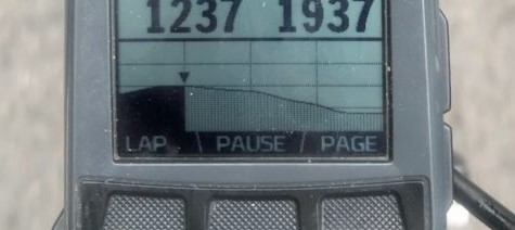

dalle prove che ho fatto io, anche con l'aiuto di waypoint, ogni tacca sull'asse delle ascisse a zoom di default (appena acceso il dispositivo) dovrebbe essere circa 500 mt
quindi guardando il tuo grafico, tutto l'asse orizzontale corrisponde a 2km. giusto? e ovviamente posso zoomare IN oppure OUT .....
ma tu dove ti trovi? (percaso la frecciolina capovolta?)
in questo grafico, eventualmente si può estendere l'altimetria? (togliendo spazio agli altri dati ... )

si esatto, tu sei la freccina... nell'immagine del post precedente è indicata l'altimetria percorsa ma senza una traccia caricata.
Mentre qui sotto hai la stessa altimetria con traccia caricata che permette di vedere il profilo altimetrico percorso/rimanente...
no, non puoi estendere il grafico. Però sugli altri device Wahoo puoi dividere lo schermo in due parti con altimetria in basso e mappa in alto... è la configurazione che uso io visto che seguo una traccia nel 99% delle uscite.
Invece con il Bolt questo non è possibile a causa, credo, delle ridotte dimensioni del display (non c'è l'opzione dell'app wahoo).

aggiungo anche una vecchia mail che scrissi al supporto Wahoo proprio chiedendo la scala del grafico e mi risposero cosi:
Dub Smith (Wahoo Fitness Support)
Jun 13, 1:57 PM EDT
Hello Giancarlo-
Thanks for your your interest in Wahoo computers! The elevation scale (for both ELEMNT and Bolt) are as follows:
Normal Mode: 2km/2mi, y=200m/600ft ---> Fit All
Route Mode: 2km/2mi -> Fit Soon (20km/2mi) -> Fit Remaining - > Fit All (including History)
Please reach back out if you have any other questions.
Thanks,
Dub
quindi a zoom di default il display sull'intero asse delle ascisse indica 2 km a conferma che ogni tacca è 500m.
Mentre ogni tacca sull'asse delle ordinate è 200m... questo me lo ero proprio dimenticato :mrgreen: :mrgreen: :mrgreen:
