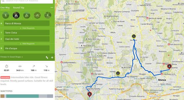

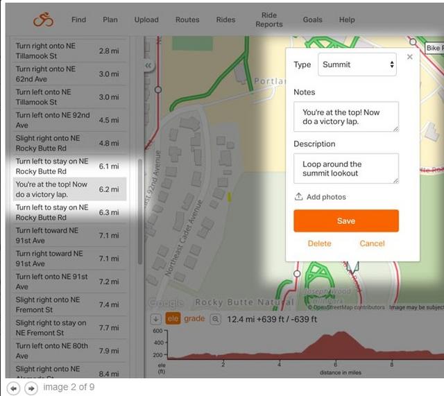

scusa @philthyphil uso da anni il wahoo ma non ho mai capito come inserire dei waypoint, magari mi sai dare qualche indicazione.
RWGPS (che in genere non uso):
cancello tutti i punti CUE e inserisco quelli che vorrei fossereo i miei waypoint, ad esempio punti acqua.. e funziona... il wahoo mi mostra i waypoint come se fossero delle indicazioni
con komoot invece creo i waypoint ma non ho trovato alcun campo tra le pagine del wahoo che mi mostri tali dati:
Nel wahoo, alla pagine "Mappa" ho questi campi, quello evidenziato mostra le indicazioni alla prossima svolta TBT, che funziona con RWGPS ma non con Komoot (che è il software che uso io)
grazie

Ciao! Sinceramente komoot lo usai diverso tempo fa per qualche test e basta, ho sempre usato RWGPS nello stesso modo che hai descritto tu, non saprei aiutarti.
probabilmente sopra ho scritto una vaccata dicendo che si può fare anche con komoot :-D ma con komoo effettivamente si possono creare tracce solo con indicazioni di svolta e non con punti aggiunti a mano. Dovrei darci un occhio

ok grazie, allora valuto un ritorno a RWGPS anche se l'abbonamento premium costicchia :cry:
già... io alla fine ci ho rinunciato, servendomi solo per quel motivo ho lasciato perdere. peccato :(
ora fino in primavera per me non se ne parla, però potresti fare esperimenti con questo sito
riesci a creare tracce, puoi cancellare/aggiungere waypoint ed esportare i TCX che poi puoi importarli attraverso l'app wahoo per inviarli al ROAM
non so quali siano le limitazioni della versione free ma la creazione e il download funzionano
ciau

grazie per il consiglio, una volta lo usavo spesso Plotaroute perchè era uno dei primi siti ad avere un ottimo sistema di editing della traccia (spostare segmenti, ridurre o modificare gpx importati etc etc)... solo che mi pare che ultimanente la versione free sia limitata a tot punti esportabili mentre una volta la limitazione era solo un banner sulla dx che riduceva l'area di lavoro (ma in realtà era ininfluente su monitor dai 20" in su :mrgreen: ) ...
alla fine rimarrò con Komoot e via, sperando che implementino una gestione migliore dei waypoint con il wahoo
