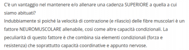

Grazie per le risposte! Approfitto sfruttando la questione cadenza
Da quando ho iniziato in bici (febbraio scorso) sono passato da cadenze di 90 anche più ad ora 65/70
Questo è avvenuto in concomitanza con un buon aumento di potenza in generale
Non ho mai allenato la cadenza, sono sempre andato come meglio mi sentivo. Secondo voi dovrei curare l'aspetto? Trovo molte informazioni discordanti in rete. Un abrazo
sicuramente fare qualche rpm in più aiuta e ti salva un pò la gamba, specialmente per fare giri lunghi...65-70rpm medie per ME sono poche e cercherei di allenare un pò la cosa...
in quanto tempo hai modificato la cadenza ? da 90 a 65 è come fossi un altro ciclista.
Hai modificato la tipologia di fibre muscolari (non è sempre un bene) e sicuramente hai un vo2max molto basso.
Reactions: Pertoni
Direi che il passaggio è avvenuto dall'inizio dell'estate scorsa più o meno. D'ora in poi cerco di farci attenzione, utili sicuramente le uscite tranquille dove non c'è da concentrarsi su nulla
Grazie!

Ho preso al volo il consiglio! Oggi sono uscito e mantenendo una cadenza più alta del solito mi sono accorto di quanto mi sia venuto più facile tenere una buona potenza. Non ha molto senso passare tre ore al medio basso dal punto di vista dell'allenamento, non mi giudicate! Ahahahah
80 può essere un buon punto di partenza? Considerando che fino a ieri era 67...
anche 75rpm medi va benissimo. Percaso usi un lettore ottico per la frequenza cardiaca (orologio) ?
una cadenza media di 80rpm, considerando che hai fatto anche un pò di salita, per me sono un ottimo punto di partenza...

Bisogna vedere come è calcolata quella cadenza...
Per dire io in pianura di solito giro sulle 100 o anche di più, in salita sulle 85/90, ma la cadenza media di un giro con della salita sta fra 80 e 85 di solito, ma spesso facendo pianura sta a 90.
Questo probabilmente perchè bisogna considerare tutti gli zeri, incroci, momenti di 'pedalicchiamento' in scia, momenti sui pedali....
Questo per dire che così a primo impatto senza conoscere il giro 80 rpm non mi sembrano poche, e comunque più che sulle rpm medie a fine giro (che contano zero o quasi) mi concentrerei sulle rpm tenute in determinati tratti per avere una visione più oggettiva.
Per esempio in un tratto di pianura senza smettere di pedalare più o meno che cadenza tieni? E in una salita pedalabile?
