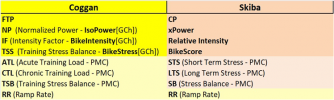

Apri un tile KPI, esempio formula per "ATL" :
{sts(BikeStress) }
In pratica devi utilizzare la codifica "Skiba" e tra parentesi riferirti al "TSS"(Coggan)="BikeStress"
(per NP, IF e TSS bisogna utilizzare la codifica GCh)
rr
sts=atl
lts=ctl
sb=tsb
ps
Per averli tutti insieme dovresti gestire una tabella, c'è un esempio in un post precedente, basta utilizzare la formula(e) che ti ho indicato sopra.
Reactions: luigi_g
{sts(BikeStress) }
rr
sts=atl
lts=ctl
sb=tsb
ps
Grazie. Fammi provare

Per creare il "tile" tabellare in "activities" apri "Table" e inserisci il codice che segue:
names {
c( "ATL", "CTL", "TSB");
values {
c(round(sts(BikeStress)*100)/100,
round(lts(BikeStress)*100)/100,
round(sb(BikeStress)*100)/100);
Tabella info:
luigi_g
7 Giugno 2019
2.964
1.587
Zurigo
Colnago VR3s/Pinarello Grevil/Specialized Tarmac
names {
values {
Tabella info:
Vedi l'allegato 315297
Devo cancellare tutto il codice pre impostato che vedo quando apro Table?
