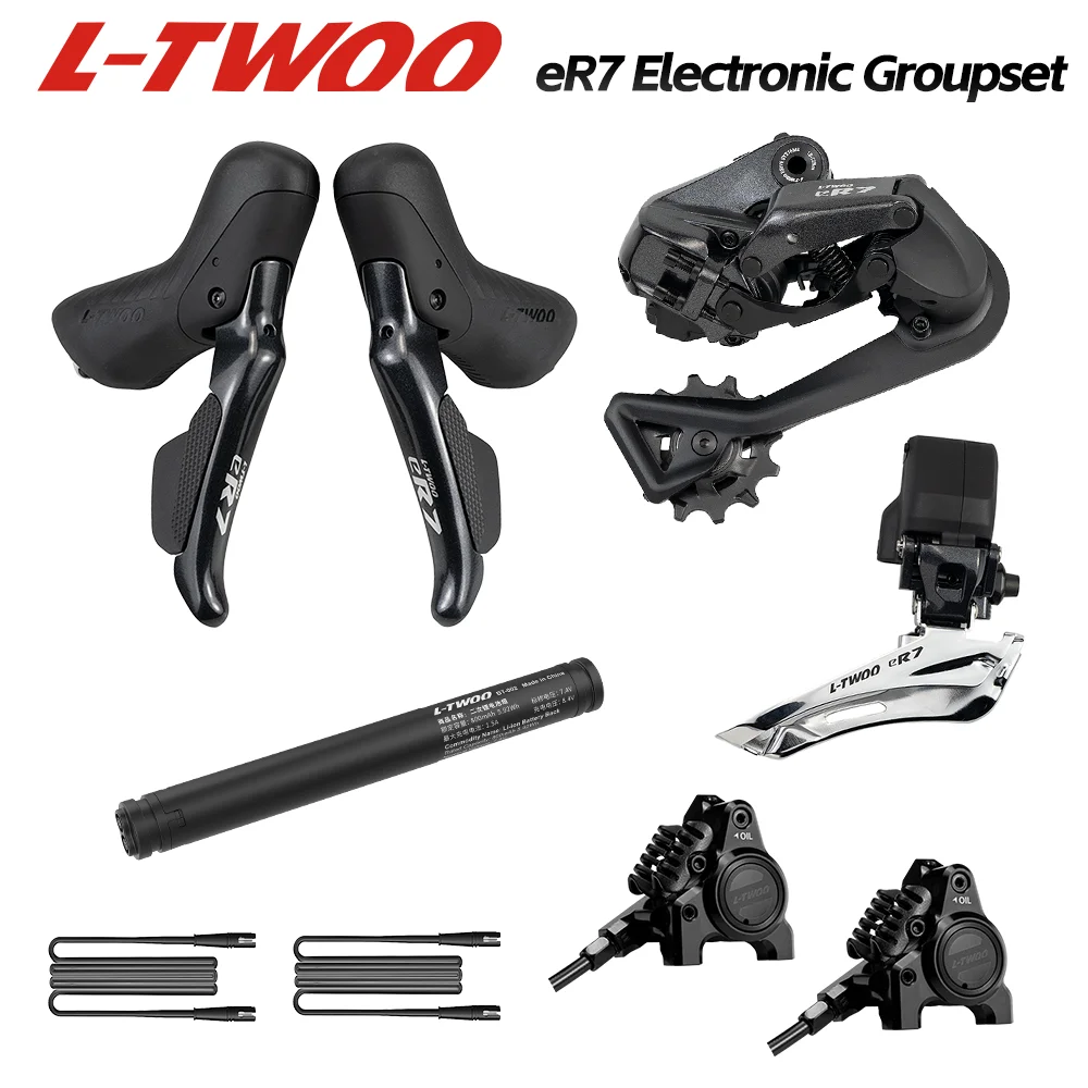

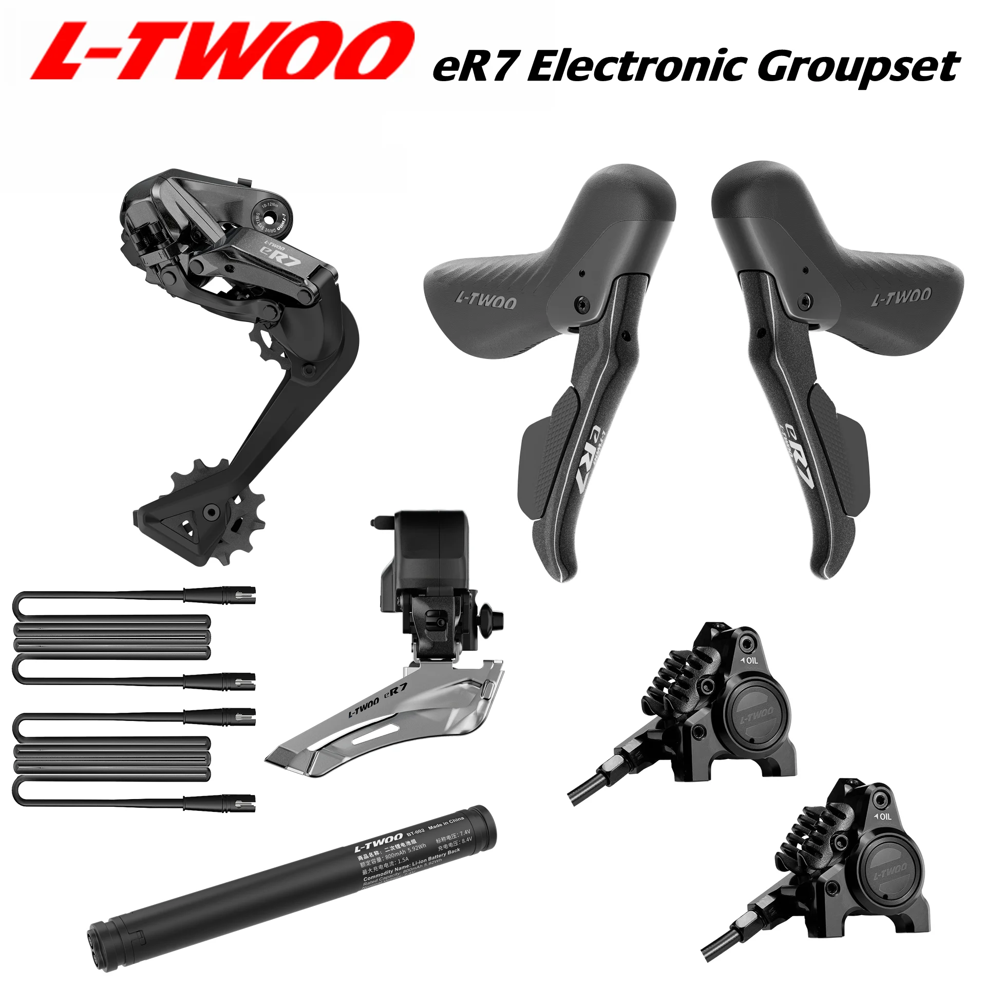

Ciao a tutti,
Ricapitolo la situazione, ho ordinato un gruppo ltwoo er7 da 318 bike store. L'ho ordinato da lui poiché nel prevendita è stato l'unico a rispondere alle domande, mentre gli altri venditori o non rispondevano o non rispondevano ad alcune domande.
Mi ha confermato che il cambio ha garanzia 24 mesi, speriamo sia vero, ma leggendo qui sul forum di chinertown ho visto che in passato ci sono stati un po' di problemi ed alcuni hanno risolto ed altri no.
Ho preso il gruppo er7 poiché viene publicizzato su Ali che su questa versione, anche se più economica, dovrebbe essere l'evoluzione del erx ed er9 v3, sarà vero?? Bohh lo scopriremo....
Il gruppo era compreso di batteria e sia i cavi che le leve avevano all'interno l'olio pre-caricato.
Il gruppo l'ho pagato 333€ + 31€ di dogana e iva (22% Italia). e' arrivato dopo circa 3 settimane, ma è stato fermo prima in NL e poi alla dogana italiana per quasi 3 settimane.
Il venditore è stato sempre comunicativo confermandomi l'invio e ricordandomi che avrei pagato in autonomia tasse doganali scrivendomi via whatsapp.
Ho montato e configurato il cambio in un paio di orette circa.
Il gruppo sull'app viene riconosciuto come erx e non come er7.
L'unica cosa che non capisco, è che nel deragliatore anteriore non c'è la funziona di trim, ma solo posizione alta e posizione bassa, mentre del er9 e nel erx dovrebbe esserci giusto? A sto punto che sia un limite del er7 rispetto al er9 e erx?
Sarebbe anche interessante sapere se come tra er9 ed erx anche per er7 il cambio posteriore possa essere intercambiabile mantenendo le stesse leve.
Speriamo che in futuro mettano la compatibilità con Bryton come succede per Shimano

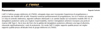

Il Er7 è la versione un po' più economica, ultima nata, infatti sono appena usciti.
Loro la spacciano così:
La posizione trim è quella intermedia tra il 50 ed il 34, il mezzo scatto del deragliatore anteriore per intendersi.
Vedi l'allegato 500645
quello che non capisco è perchè sul loro sito l'ER7 non esiste... da quanto tempo è sul mercato? perchè ne sarei interessato ma a parte aliexpress che menziona qualche caratteristica, non c'è alcuna documentazione.
