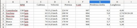

Ma io peso intorno ai 60 kg e non ho la più pallida idea di quanti watt mi servano..... ripeto, se lo so prima, se programmo di andare a fare una salita lunga e ripida monto il 26 e il 28, altrimenti vado su come posso e se non posso pazienza.
Allora..... il mio cambio il 30 non credo lo digerisca, al massimo ho sempre usato il 28, poi c' è sempre la questione "rifiuto", io mi rifiuto di montare tutti quei denti dietro ( almeno per ora ).
A Crea sono salito con il 23, quel giorno ne avevo già i coglioni pieni e ho voluto provare, se avessi avuto almeno il 25 sicuramente mi sarei trovato meglio, con il 23 se non ricordo male salivo solo a 8-9 kmh, di più non potevo andare, pena lo spolmonamento e il conseguente piantamento.
La salita poi è corta, saranno un paio di km....... ho letto su strava un 15% ma non so con certezza che pendenze abbia, ho solo l' immagine sotto.
Vedi l'allegato 517356
Se vuoi qualche numerello questi sono i dati medi delle salite di ieri a parte le forchine ed i pochi tratti che consentivano il 50 tutte fatte con il 34:
Non mai tirato più di tanto vuoi per il caldo nelle ultime 4 e per il fatto che volevo ridurmi a casa.
P.S. peso + o - come te
