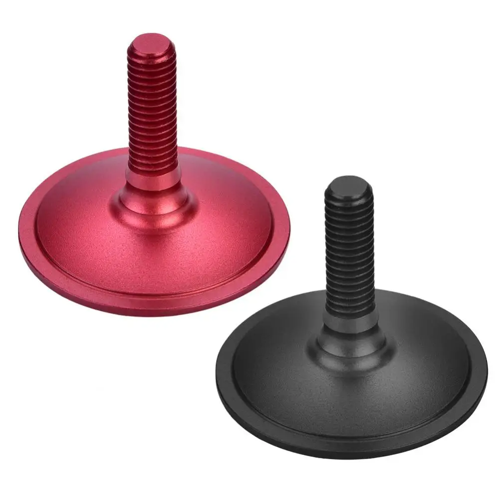

buongiorno,dopo alcuni upgrade fatti sulla mia bici (ruote in primis) vorrei alleggerirla ancora un pò e per questo chiedo il vostro aiuto.
vi elenco i componenti e relativo peso
-ruote roval clx 32 disc tubolare = 1230 gr
-tubolari tufo ride elite da 25 = 290gr.x2
-manubrio bontrager xxx =178 gr
-attacco manubrio massi super leggero da 100mm =109 gr.
-pedali favero assioma duo= 305gr.
-trasmissione DI2 ultegra ma con catena e pacco pignoni duraace
-sella san marco aspide carbon fx= 128 gr.
-dischi da 140mm duraace =100gr x 2
-staffa garmin
siamo ad un peso effettivo di 7 kg tondi tondi,mi piacerebbe nei limiti del possibile portarla a 6,8
grazie a chi si vorrà un attimo sbizzarrire a darmi qualche suggerimento
oltre ai grammi tolti alla ferramenta,
l'unico uprgrade che ti fa vermanete guadagnare è la guarnitura
se non mi sbaglio l'sl6 ha scatola 42x68
quindi tu per sistemarci l'ultegra non ci hai messo il movimento shimano ma avrai anche delle calotte esterne che portano la scatola a 86mm
mettendo una red 22 bb30 vai a risparmiare circa 150gr di guarnitura e oltre 70gr di movimento. forse più sul movimento. per una spesa di circa 350 euro totale.
se poi ti lasci andare per una corona carbon ti arrivi sui 260gr di guadagno. rilevante!!
poi viteria in titanio per le pinze freno (-20gr) circa
le ruote immagino non siano siandacabili ma tu hai un setup pari a 1710gr (ruote + coperture).
con una basso profilo da 30mm e camere superlight stai sui 1570gr (1100 ruote, 50 camere, 420 coperture), però ci vuole oltre un millino per poco più di 100gr.
attacco manubrio extralite (35gr per 200euro) o in alternativa procraft (20gr per 60euro)
poi cercare tutte le viti del telaio/paracatena ecc e valutare se sono sostituibili.
