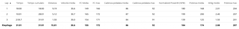

Ho rielaborato l'allenamento in soglia proposto da @sepica in modo da starci nei tempi e riuscire a fare comunque qualcosa di non troppo insensato.
Quindi riscaldamento e 2x10' @ 200W con 3' di riposo tra le due serie.
Soliti grafici
Non avendo un allenamento pianificato ho regolato a mano le potenze, tenendo d'occhio il timer del garmin per gestire gli intervalli.
Sfortunatamente nella prima serie mi sono dimenticato di usare il LAP, nella seconda mi sono ricordato e i dati sono questi
Ovviamente il primo lap comprende riscaldamento, lavoro e recupero. In quei 10 minuti di lavoro la frequenza cardiaca si è assestata ad una media di 161-163bpm. Il secondo lap invece è quello con i dati buoni.

lo vedi la tua FTP dovrebbe stare sui 200 210, se non sbaglio con il cuore a 164 stavi in soglia o giu di li.
sepica
10 Agosto 2004
22.492
3.421
Roma Eur
BMC slr01 TREK Madone
Ok, ci metto 205 e siamo a posto.
Giusto per curiosità, ancora non ho capito come fai a stimare che a 164 ero in soglia. Riusciresti gentilmente a spiegarmi?
Grazie
la soglia si assesta di solito sul 90 92 % della max tu stai a 176 di max ? ricordo bene , dunque prendendo un valore di media dovresti stare sui 162 164, visto che poi i 10 minuti li hai tenuti con quel BPM, in realta na bella prova potresti farla posizionandoti sui 165 167 per 20 minuti per vedere se li reggi, insieme alla famosa FTPa 210 220

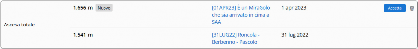

A proposito di mangiare: durante l'uscita ho mangiato 3 barrette e 2 gel a cui ho aggiunto 2 borracce con carbo e sali (oltre alla colazione fatta a casa). Non so se i crampi sono dovuti a quello o semplicemente perché ho preteso troppo dal mio fisico; oggi ho fatto il record di dislivello:
Tutto sommato sono soddisfatto del giro, 1150m di dislivello in meno di 15km di salita mi fanno ben sperare per fare il San Marco entro la fine dell'anno (sì lo so, sono fissato...ma è un obiettivo che voglio raggiungere, magari prima del mio compleanno a Settembre)
