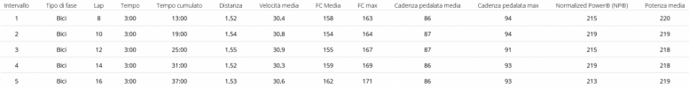

Oggi allenamento a intervalli
Cadenza e potenza vanno a zero dopo il secondo intervallo perché sono sceso dalla bici per prendere l'acqua che avevo dimenticato sul tavolo, gli altri sono "buchi" di campionamento dei sensori.
Vedi l'allegato 395210
Vedi l'allegato 395211
Vedi l'allegato 395212
Vedi l'allegato 395209
Bravo, secondo me (non sono un preparatore pero') lo hai retto benone, adesso nel tempo io incrementerei il tempo della ripetuta passando a poco a poco a 5*5 minuti , poi 4*10 minuti poi 3*15, e infine 2*20... Buona la cadenza ed anche la frequenza cardiaca che anche quando aumenterai i tempi deve rimanere piu o meno come oggi ( ritmo faticoso ma non assassino)
Vediamo cosa ne pensa @sepica visto che è lui il mio "preparatore" :mrgreen:
intervalli da 3min ad intensità di soglia sono, a mio avviso, pochi....soprattutto se aggiungiamo 3min recupero tra uno e l'altro.
si imo è più il recupero sproporzionato.
3x5 ci può pure stare ma devi fare 2 blocchi da 3x5 con un recupero magari di 5 minuti tra i due blocchi mentre all'interno del blocco farei massimo massimo 2 minuti di recupero che è comunque tanto.
