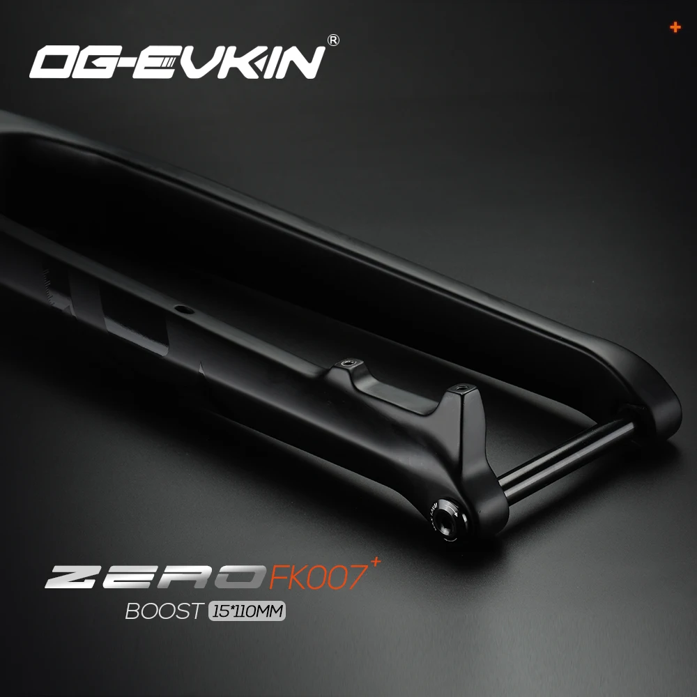

Sì, davanti metto una forcella rigida. Ho preso quella originale della OG-Evkin. Veramente notevole. La gravel con la forka ammortizzata non è ancora arrivata nei miei pensieri, anche perché lo scopo è ben preciso:

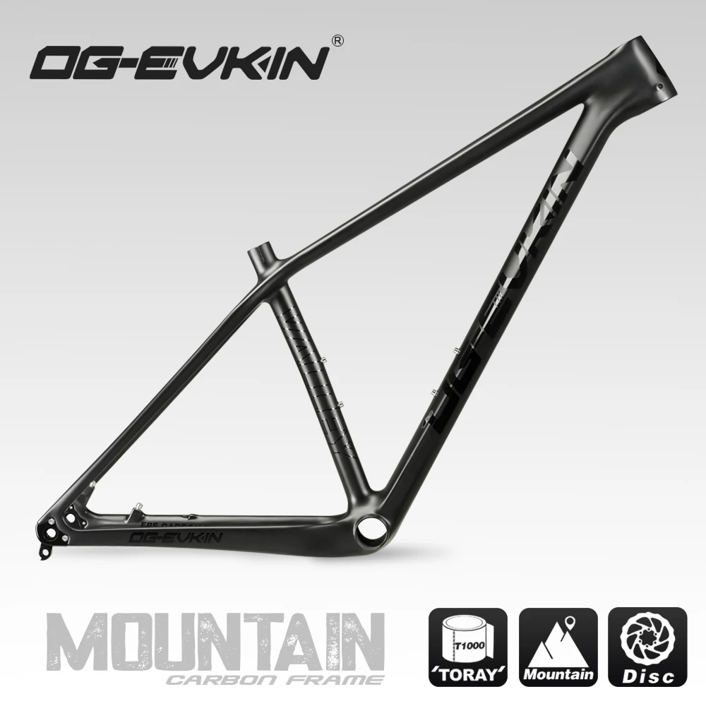

Tutto chiaro :mrgreen:....... adesso non ti rimane che dirci quale telaio Mtb hai preso.. (confesso che ne sto guardando diversi in questi giorni ed 1 che mi intrigava molto come prezzo/peso purtroppo ha una geometria "folle".. ;pirlùn^
OG-Evkin CF054
Taglia S perché con orizzontale più corto non ho trovato altri telai. Il reach corrisponde alla mia attuale bdc.
L'avevo in testa da tempo una gravel con telaio mtb per i motivi che ho citato sopra, ma ho sempre abdicato perché mi pareva un'idea assurda, ma casualmente un giorno sono incappato in questo articolo
e guardando il filmato m'è partita la scimmia.
Poi sono andato sul loro sito
ho visto geometrie tipiche da mtb, trasmissioni tipiche da mtb, aspetto estetico tipico da mtb e allora se qualcuno ha il coraggio di venderla perché non dovrei avere il coraggio di provare col fai-da-me?
E la scimmia è diventata un gorilla.

OG-Evkin CF054
Scusate l'OT visto che il telaio in questione ha i cavi a vista.
Grazie 1000... è un telaio con geometrie datate.... corto di reach e con angolo forcella molto in piedi/chiuso.
Probabile da gravel sia ottimo con attacco e manubrio corsa... da Mtb non lo è. o-o

La forcella rigida delle mtb è fatta con le stesse dimensioni (lunghezza) di una forcella ammortizzata.
Tant'è che la ruota da 29" entra tranquillamente in forcelle rigide da 26" perché le rigide non hanno l'archetto che diene i due steli dell'ammortizzatore.
Nello specifico per questo telaio ho preso la sua:
Per dare un riferimento numerico, sulla bdc ho altezza del movimento centrale da terra 270mm, con questo telaio e gomme da 2.2" ho 300mm.
Metro alla mano dovrei avere 6cm di dislivello sella manubrio (ne ho 12 sulla bdc)

Se a qualcuno interessa il telaio della Workswell da MTB codice M-162, costa circa 790-690$ (il primo versione ultraleggero), per la spedizione XDB costa 220$. Vi lascio il link https://www.workswellbikes.com/XC/wcb-m-162.html
Non è lo stesso telaio ?
Jackenduro
Discesista vertiginoso
19 Agosto 2014
4.824
3.432
Giant Tcr Advanced Pro Disc
Reactions: Rone69 and Tony 96
Tony 96
Maglia Amarillo
5 Maggio 2016
8.966
7.348
Torino
S-Works Tarmac - Caad 12
No. Già solo per il fatto che il Workswell ha il boost dietro mentre OG no. Poi come accennato hanno geometrie diverse…
