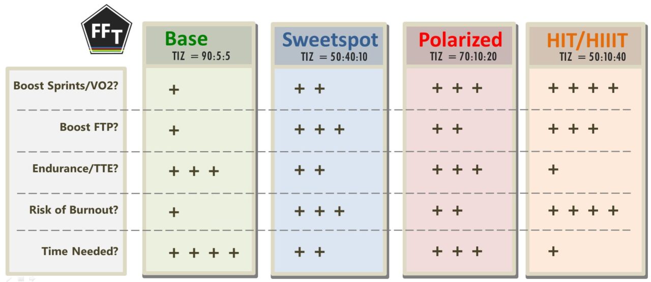

-seguendo altre discussioni ho notato che non c'e' la stessa interpretazione neanche sulle definizioni e distinzioni dei vari metodi si allenamento
- questo implica delle scelte e siccome uso interval.icu come raccolta/analisi dei dati per coerenza ho deciso di fidarmi di loro e del loro coach.
- QUI l'articolo " come aumentare la potenza FTP" con annesso alla fine anche un CALCOLATORE Per pianificare l'allenamento in base all'obiettivo . es: nel mio caso (ore e watt) tabelle picco forma ad agosto a partire da marzo Vedi l'allegato 272808
- QUI l'articolo " Come ti distruggo il mito del medio" ( Sweetspot è davvero il miglior metodo di allenamento ?) .
- QUIla sintesi (secondo l'autore) Vedi l'allegato 272809
Premetto che non ho letto tutto...
Ma su strada e salita lunga come si fanno a "saltare" le zone 3-4? Diversamente devo adeguarmi a fare sempre gli stessi giri, vedi quello del campanile :-)xxxx

ciao, io farei cosi, non le salti!
se si ha un allenatore che ti da un piano da seguire o ne abbiamo uno nostro, se la salita lunga la incontriamo in un giorno easy allora
la si fa in z3 bassa. se invece e in un giorno hard la fai z3 alta-z4 ovvio,senno che giorno hard e'.
nessuno al mondo fa 80%-0%-20%
anzi no lo hanno fatto negli studi in cui si mette a confronto 80-0-20 a 57-43-0 per dimostrare la superiorita o meno di uno sull'altro, ma nella realta dello sport praticato nessuno fa distribuzioni simili a queste, prima perche non hanno senso secondo perche appunto non praticabili.

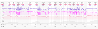

controllato ora su intervals l'uscita di oggi con un pò di under/over ed una buona tirata su una salita molto pedalabile...14' a 352 watt medi (all'interno il mio miglior CP10 a 353 watt, best precedenti 332 a febbraio e 320 nel 2020) in cui intervals stima una ftp di 326 watt (+6 watt rispetto al test) che reputo leggermente alta per il momento...

Nelle ultime settimane ho accumulato tra le 650 e le 700TSS eppure per 3/4gg a settimana faccio sostanzialmente scarico e/o allenamenti facili in Z2 da 40-50min...massimo 1h15':
Lunedì: Facile, 42min Z2 - NP218w - 36TSS
Martedì: Carico, 1h17' di HIIT - NP313w - 128TSS
Mercoledì: Medio, 1h12 - NP247w - 74TSS
Giovedì: Facile, 50min Z2 - NP220w - 41TSS
Venerdì: Carico, 1h30' garetta su Zwift - NP274w - 115TSS
Sabato: Facile, 1h09' Z2 - NP231w - 62TSS
Domenica: Carico, 3h - NP272w - 225TSS
Tot. 681 TSS su una FTP di 315w (in base all'allenamento fatto martedì potrei pensare di alzarla a 320w ma questo comporta un variazione molto marginale lato calcolo dei TSS)
Su 7gg risultano 3 di allenamento "carico ed impegnativo" e 4 di uscite facili/scarico/recupero.
Con 550TSS a settimana è fisiologicamente impossibile che tu abbia "caricato" TUTTI i giorni, tutto qui....
