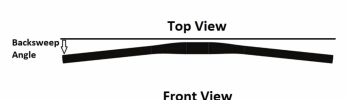

Detta "alla buona" é il grado di angolo/piega all'indietro del manubrio, può anche non averne. Vedi sotto...al caso è una curva da mtb ma non cambia nulla
Vedi l'allegato 344434
Ok capito. Ipotizziamo che entrare le pieghe abbiano il medesimo valore di backswepp. Tu, al mio posto, per quale misura opteresti?

solo una curiosità, la misura 100 dichiarata è alla riga gialla (centro manubrio in zona leve) o a quella blu (centro manubrio nella parte centrale)?
c50hp
5 Ottobre 2006
579
60
Provo a riassumere: misurato al centro, il manubrio è effettivamente più lungo di un cm. Tuttavia, poiché alle estremità è piegato all'indietro (verso il ciclista), o backsweep (termine che non conoscevo), la distanza delle leve (che poi è quello che conta per la posizione) è quella giusta.
Di conseguenza si dovrebbe prendere il manubrio della propria misura e NON di un cm più corto.
