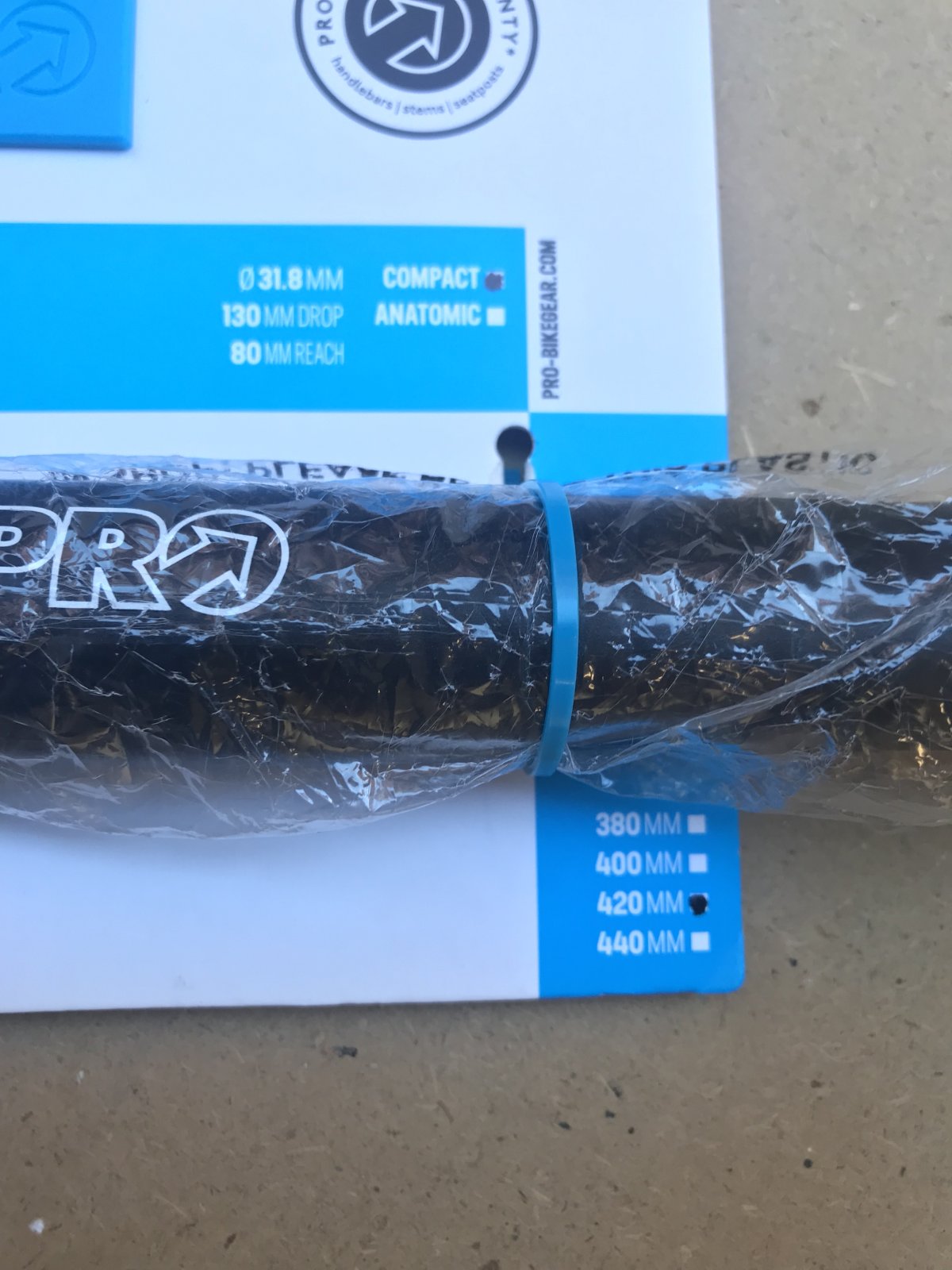

Eccomi, c'è voluto un po' ma alla fine sono riuscito a metterci su le mani, cambiato sella, attacco da 100mm con angolo giusto, manubrio compact, devo dire che ora la bici ha un aspetto decisamente più Endurance :-)xxxx

i miei 2 cent poi mi taccio. io ti dico quello che farei io fossi alle prime armi, ma conscio della mia esperienza.
come puoi notare le leve dei freni sono molto lontane dal tubo sterzo. questa distanza è dovuta al reach ....
