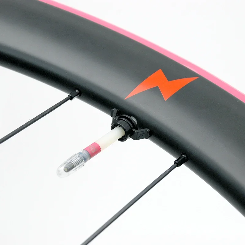

ma adesso che devo pompare le gomme sotto ai 6bar ce la farà la mia pompa elettrica (cyclamini) a pompare? :))):
comunque cosa usate per impedire al pistolino di vibrare nel cerchio? va bene questo?
Nelle mie ruote non utilizzo nulla, la dimensione dello stelo e’ di diametro adeguato e la valvola non spunta di molto.
Comunque alcuni miei compagni di pedalata usano questo sistema
Ho appena trovato questo articolo su AliExpress: 1,69€ | Rischio 1~20 paia Adesivo per cerchione valvola Presta per bicicletta Adesivo per valvola per pneumatici per bici Cuscinetto di protezione per cerchioni Adesivo protettivo per ciclismo FV
Qui sotto un ingrandimento della mia ruota senza nessun fermo.
Reactions: andrx
In tutte le ridenow che ho preso su AliExpress l'adesivo anti-vibrazione era incluso.
