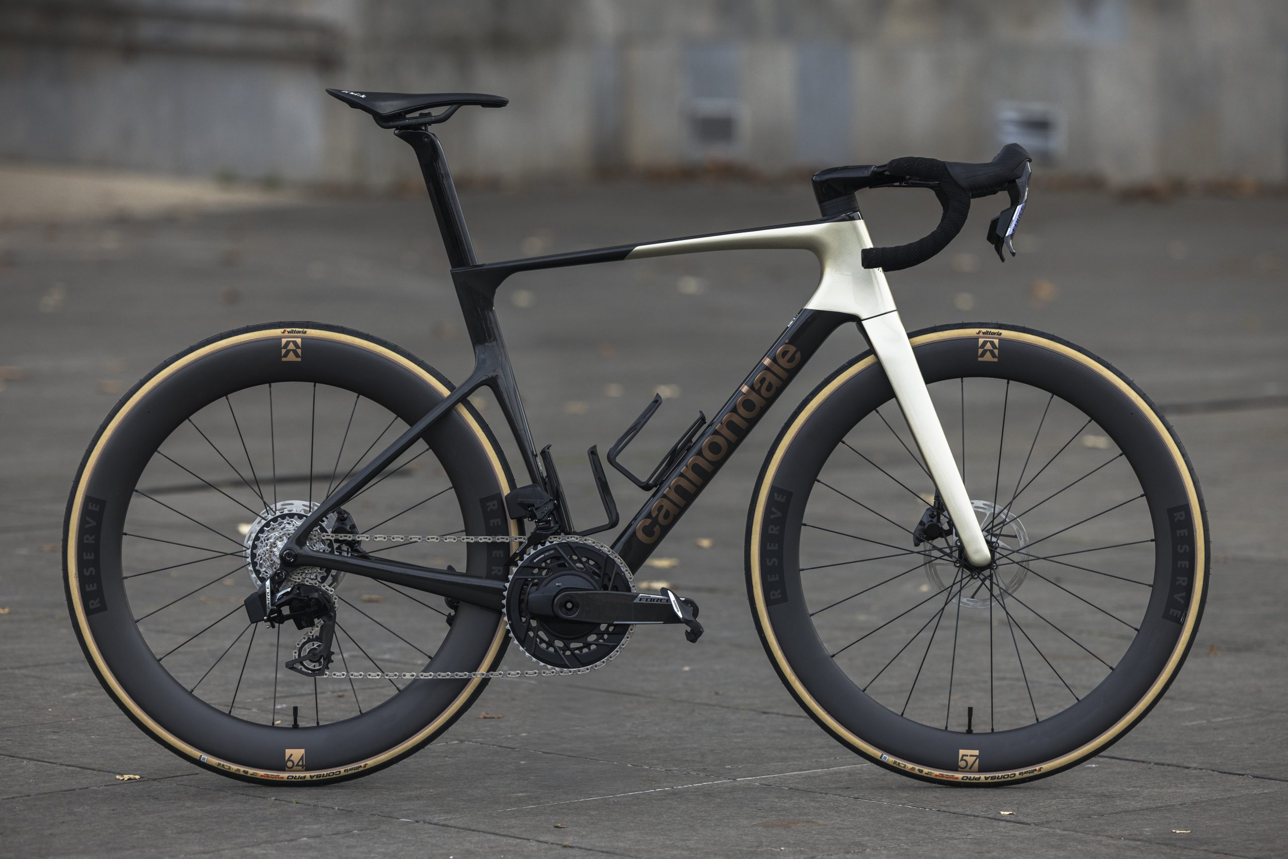

A me la supersix lab71 bianca con dura ace piace parecchio; qualcuno l'ha già ordinata?
o-oo-oo-oo-o
Io invece trovo più accattivante la colorazione team replica EF (anche se avrei evitato il colore rosa sulla parte posteriore del tubo piantone, motivo estetico che viene ripreso anche su altre colorazioni)....ma il kit telaio sarà un LAB71/Serie 0 oppure un Hi-MOD come quello utilizzato dai Pro? :mrgreen:
