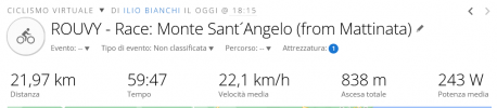

La gara fatta da Omino è assolutamente molto indicativa della sua FTP , poi ci sono altri metodi per testare la propria FTP anche su tempistiche diverse io se non avevo voglia di soffrire troppo, facevo il test su salite di riferimento anche da 30-40' ,per avere riferimenti corretti l'importante è la ripetibilità.
