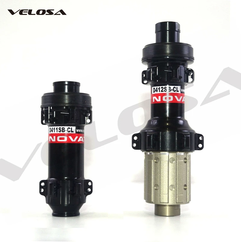

io credo che i prodotti cinesi esistano di livelli diversi, al di fuori della bici, ho trovato ottimi prodotti cinesi ma costavano poco meno di quelli di analoga fattura europei e quindi per ragioni diverse ho preferito rimanere in continente. non so se anche sulle ruote sia la stessa cosa. per la mia gravel entry level disc vorrei intervenire sulle ruote, ho visto le fulcrum db6 a circa 220 eur ma vorrei sapere se esitono alternative cinesi valide ad un prezzo decisamente competitivo.
le fulcrum 6db sono ruote entry level, la competitività la trovi su ruote in carbonio, non su ruote in alluminio, l'unica cosa che puoi avere è una ruota più leggera spendendo lo stesso
ad esempio puoi assemblare o farti assemblare una ruota con i cerchi in alluminio kinlin XR26 RT che sono tubeless ed asimmetrici,
un mozzo novatec 411/412 disc
e con il montaggio arrivi a spendere intorno ai 350€ per un peso intorno ai 1450gr, contro un peso delle fulcrum 6 di 1700gr,
Reactions: toscano88

qualche anno fa ho allestito un set di ruote simili a queste ma con mozzi tune mig/mag anziche carbon ti. Direi comunque equivalente.
il setup che hai in mente è poco compatibile.
il pneumatico da 25 ti spancia abbastanza dal canale 13 e per togliere la ruota non ti basta aprire l'archetto devi sgongfiare o usare registro. pensaci bene se hai in mente di togliere/montare la ruota per i rulli. inoltre la pista è lesinata e la regolazione del pattino va calibrata al decimo di mm, e via via che il pattino si consuma devi controllare che non tocchi nel copertone che spancia o che esca sotto dalla pista.(questi all'atto pratico sono i rimpianti di quel progetto). quel cerchio chiama un pneumatico da 23 in defininitiva.
per il resto, se guardi alla robustezza la ruota va bene per pesi fino a 75-80kg
se guardi all'efficienza direi fin verso i 65kg, non oltre
peso finale dovrebbe essere poco sotto i 1200gr.

Se le ruote te le devi far montare da un meccanico, vale la pena di guardare queste assemblate
Hanno gli stessi cerchi che hai scelto, i mozzi sono Extralite, quindi di qualità, i raggi sono Alpina, non certo inferiori ai Sapim e puoi scegliere anche l'opzione 24/28 raggi, sicuramente da prendere in esame per ottenere ruote più consistenti. Non ultima la qualità di montaggio, per la quale Bikeonline è ampiamente conosciuta.
Grazie mille, ho visto le ruote che mi consigli, molto interessanti, peso e prezzo veramente niente male.
Terrò ampiamente in considerazione la tua ipotesi anche perchè le ruote mi arrivano già montate e collaudate
