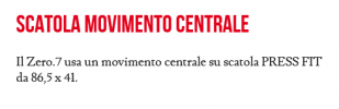

Il telaio è taglia L e la guarnitura è una compact 50-34. Quello attualmente montato non ho idea quale sia.
Scusa, ho visto solo adesso la risposta poiché mi sarò perso la notifica. Non so se hai già risolto, ma se la bici è questo modello qui, monta un press-fit per asse da 24 mm, compatibile con tutte le guarniture hollowtech di shimano
