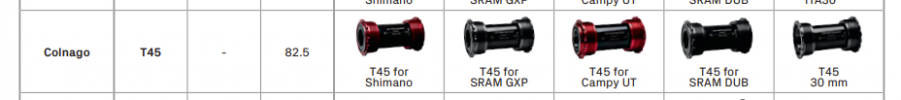

Ciao, scusate la domanda forse banale ma dovrei assemblarmi un c64 con l'aiuto di un amico meccanico solo vorrei presentarmi con tutto l'occorrente ma non me ne intendo, ho comprato tutto usato qua e là in rete, il telaio ha già le calotte montate (credo si chiamino così) come da foto allegata, ma non capisco se il movimento centrale dello sram Red etap in foto sarà compatibile, ci capite qualcosa? Grazie...
Non si vede bene ma dovrebbe essere
T45 Bottom Bracket for SRAM GXP
Il Dub dovrebbe avere la flangia piatta
Reactions: cc65
