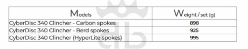

ho visto anche le ruote extralite cyber disc 340 dal peso totale sui 900 gr la coppia, immagino che queste ruote vadano bene solo per le cronoscalate e poco altro, mi viene difficile pensare che usarle su percorsi tradizionali non debbano essere centrate ogni 3 per 2, qualcuno le ha provate? il costo non e' nemmeno cosi esorbitante rispetto ad altre ruote
quelle con i raggi di "corda"?
