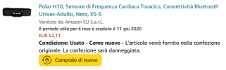

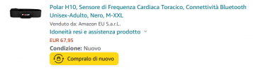

La pagai nuova 68 su amazon poco tempo dopo ho smarrito il trasmettitore, ho trovato una offerta sempre su amazon "usato come nuovo" ma taglia xs-s e ora ho la fascia da rivendere
