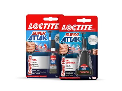

Me ne sono accorto l’altro ieri e ci ho già fatto 2 uscite. Stavo pensando di metterci un po’ di colla fatta apposta per gomma, la Loctite power flex gel, la uso da tanto anche per le gomme da mtb, rimane leggermente morbida e qui basterebbe una goccia, ma pensavo anche di smontare il copertoncino e in corrispondenza del taglio metterci internamente una toppa per evitare che la colla raggiunga la camera d’aria.
Sinceramente in tanti anni mi era capitato solo una volta, ma il taglio era più grande, causato da un sasso appuntito che ho preso in curva rischiando di cadere. Mi aveva tagliato il fianco. Qui invece, non ho preso buche tombini o altro, ne ne sono accorto casualmente, stavo gonfiando la gomma prima di un giro,,, essendo il taglio a un paio di cm dalla zona valvola. Altrimenti credo che non me ne sarei accorto :-(
Sinceramente cambiare copertoncino ogni qualvolta si trovi un taglietto, credo che allora questa gomma sia troppo delicata visto anche il consumo esagerato e quindi per il mio caso da bocciare,, oltretutto costa un botto.

Io l'ho cambiato ma non l'ho buttato. Se trovo una colla che non permetta a sassolini e vetri di entrare forse si può utilizzare, al limite lo metto dietro...

Questo è il prodotto che uso da anni (non solo io) e se funziona benissimo per le gomme da mtb,,,
Loctite
Riempi il taglio e lascia asciugare, poi rimane gomma flessibile. Se l’interno del copertoncino non è interessato dal taglio, non ti serve neanche mettere una toppa all’interno, anche se a quel punto!
Dimenticavo,, questa colla viene usata con i vermicelli di gomma che si usano per riparare i fori sulle gomme da mountainbike; capirai che se sono efficaci su battistrada che vanno a contatto con sassi, polevere, terra e quant’altro, su asfalto andranno benissimo. Visto che hai smontato il copertoncino, ora potrai fare il lavoro con tranquillità ed in sicurezza.
Poi lo tieni come scorta per usarlo al posteriore come già hai pensato ;-)
