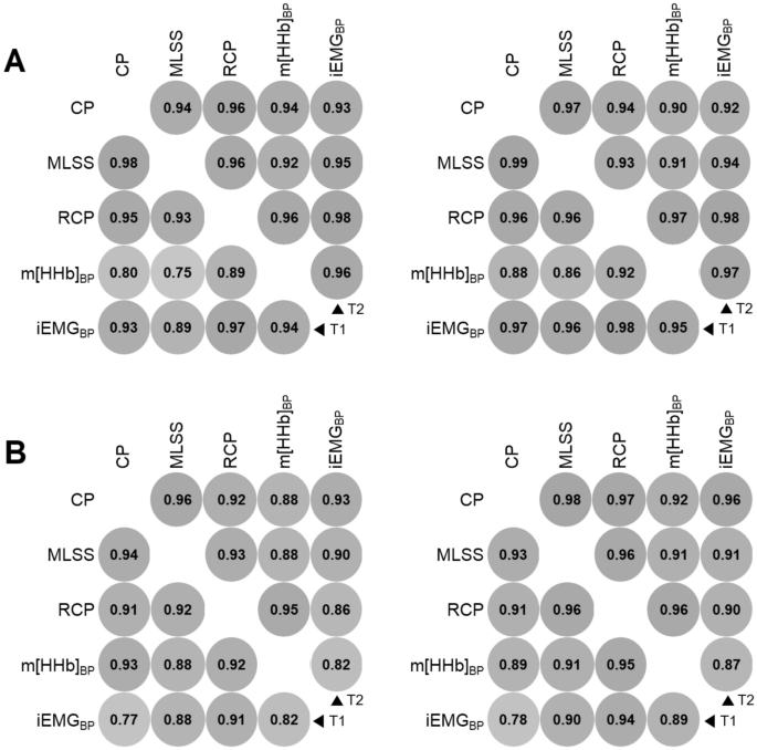

Quello che potrebbe essere una prima ipotetica soglia sarebbe attorno ai 260-270w corretto?
In quel grafico il decremento non era chiarissimo. Quasi sempre è più evidente, come qui sotto (c'è un minimo calo anche nello step precedente - per dire che potrebbe non essere sempre tutto chiarissimo).
Ah, qui si è adottato un protocollo con ripetizione del carico, per vedere anche altre cose.
"Soglia" ovviamente è da intendere "potenza a partire dalla quale l'ossigeno localmente presente inizia ad essere consumato più rapidamente di quello che viene rifornito e stoccato, non consentendo di stabilizzarne il quantitativo (legato a emoglobina nel sange dei capillari e a mioglobina nel muscolo) in quella porzione di vasto laterale".
Per sapere se corrisponde effettivamente a qualche soglia macroscopica (ad esempio potenza critica) e quindi direttamente utilizzabile per prescrivere dei ritmi di allenamento sarebbe opportuna verificarlo.
In ogni caso resta un possibile riferimento di cui monitorare il cambiamento nel tempo.
Vedi l'allegato 460068
