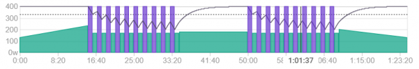

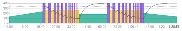

Personalmente negli anni ho strutturato alcune sessioni con carico piramidale inverso basato su W' (nell'esempio non è perfettamente in scala ma dà un'idea grossolana) per estendere un carico Vo2max fino a serie di 20'. Non facile ma il modello teorico in n+1 soggetti....raramente è stato smentito. opera_wJLQH7th2w.png
Come "modello intermedio" a un HIIT e un "esteso" 3-8' proverei anche qualcosa di simile ossia un 1'+1' con target 1' "on" a potenza MMP5 (massima potenza espressa in tempi recenti su 5'). Recuperi ad libitum, nel grafico solo un esempio di recupero attivo con andamento W' sempre un po' grossolano ma utile per capire dove si va a finire (un bel 10' in 1+1' davvero in MMP5 porta vicini al cimitero :-)xxxx ) comparabile a quanto sopra. opera_vzLubAIz4d.png
