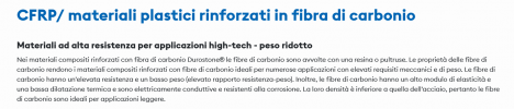

Per caso hai capito di che materiale è fatta la "carenatura esterna" della corona?
Lo chiedo perché la R8000 che ho sulla bici da crono, che come sigla è tra quelle soggette a richiamo, la carenatura pare in alluminio, o comunque è certamente in metallo.
Invece, la R8000 comprata 3 anni dopo che ho su un'altra bici, ha la carenatura in plastica, o almeno così pare picchiettandola, quindi o è un tarocco o di strutturale non ha assolutamente nulla. Per altro, anche l'interno della corona grande, dove ci sono le scanalature per favorire la salita/discesa della catena dalla corona piccola, è un riporto in plastica, mentre sulla prima R8000 è in metallo.
Qualcuno ha riscontri di quello che affermo?

La corona grande è fatta di
nello specifico il CFRP è

Se è di plastica è tarocca, dubito che si riesca a riconoscere il materiale picchiettando, ma dovrebbe essere facile distinguere il materiale dalla verniciatura e dalla sensazione di calore/freddo al tatto.
