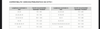

Riposto qui.
Il mio tema è questo: sto comprando dei cerchi gravel hoocked con canale da 25 mm (campagnolo levante).
Cercando online le specifiche etrtro dicono che con canale da 25 mm la dimensione minima dei pneumatici è 29 mm (fino al 2022 era 28 mm ora ora la hanno alzata)
Il produttore delle ruote dichiara che la dimensione minima del pneumatico è 38 mm. come riporto qui
Ho dei pneumatici cinturato Pirelli gravel da 35 mm e degli altri da 40 mm, se vado sul sito Pirelli e sul loro manuale online dichiarano che per cerchio da 25 mm il pneumatico minimo è largo 44 mm se leggo bene qui sotto, che sembrerebbe essere la specifica etrtro di parecchi anni fa.
Chi ha ragione? Perche’ le tabelle etrtro cambiano negli anni, il motivo è che sono diversi i copertoni e i cerchi o semplicemente fanno nuovi test? Una

bisognerebbe sapere dal produttore perche' consiglia una misura minima superiore a quanto comunemente accettato. magari c'e' una ragione tecnica tipo pressione o non so cosa.
le tabelle etrto credo cambino tenendo d'occhio le misure sul mercato, cercando di mantenere un minimo di logica. che etrto abbia aumentato a gomma 29 su cerchio da 25 o che alcuni produttori dichiarino gomme ancora piu' larghe del 29 non mi stupisce. fino al 2022 la compatibilita' fisica per un cerchio 25 era da 28 a 83mm di gomma. il 28 era' gia' chiaramente alle estremita' di un vasto range, e' bastata una piccola riorganizzazione per mandarlo fuori standard.
secondo me quel che in passato era dato compatibile continuera' ad esserlo per sempre, magari non lo troveremo di primo montaggio per ragioni legali ma come aftermarket, a proprio rischio e pericolo, non vedo come potrebbe essere diventato improvvisamente pericoloso.

Grazie della risposta, fra l'altro io sulle Levante voglio montare un 35 mm , non un 28 mm ... pienamente dentro gli standard ETRTRO.
Stamattina ho scritto all'assistenza Campagnolo chiedendo spiegazione sulla differenza fra la loro raccomandazione e le specifiche ETRTRO, vediamo se e cosa rispondono.

Riposto qui.
Vedi l'allegato 417242
Vedi l'allegato 417241
Replico a me stesso, mi rendo conto che la domanda posta come la ho posta troverò difficilmente una risposta certa, quindi faccio un'altra domanda.
Sulla confezione di Cinturato Pirelli Gravel H 700x35 c'è questa tabellina, non presente sul sito, che quindi li da certamente compatibili con cerchi da 25 mm di larghezza, su cui la larghezza efettiva misurata diventa 37 mm.
La domanda è questa: per le raccomandazioni ETRTRO conta la larghezza nominale o la larghezza effettiva?

Secondo me a rigor di logica conta la larghezza effettiva con cui lavorerà il cerchio.
Aspetta la risposta di campagnolo, le bora da 21 le danno Compatibili dal 25mm esattamente come Etrto, magari ti spiegano la regione tecnica di questa differenza o ti confessano che la misura minima serve solo per darle un target commerciale spiccatamente gravel....

Anche secondo me dovrebbe contare la larghezza effettiva.
Temo che le Levante siano particolari perche’ hanno il mini hook, una via di mezzo fra hook e hookless da quanto capisco, ma etrto dichiara i 29 mm comoatibili anche con cerchi hookless
Vedi l'allegato 417333
secondo me conta la larghezza nominale, il produttore non sa ne su che ruote ne su che canale si montano, oggi ci sono ruote con canali da 17 18 19 20 21 22, la larghezza effettiva può variare da ruota a ruota,
