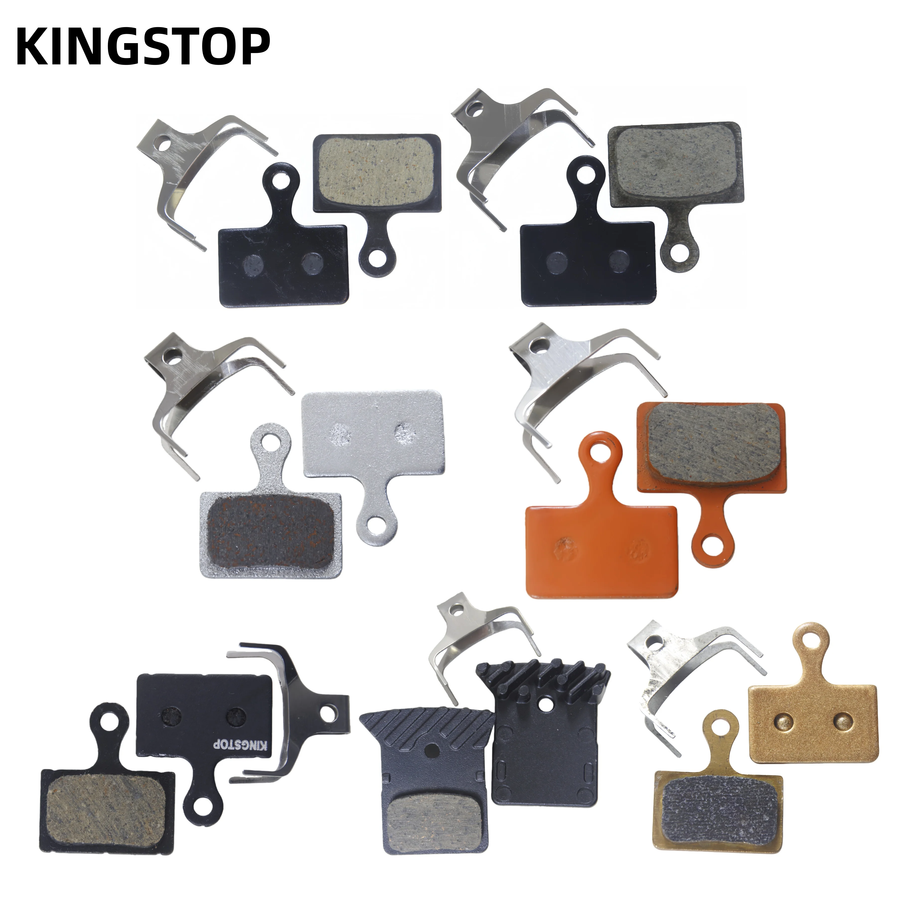

Provare per provare, non ci sono pastiglie organiche senza alette economiche Shimano, compatibili con il da?
Sì.
Io le sto usando all'anteriore, frenano bene, e sono più silenziose delle originali. Anzi, le ho messe apposta per vedere se riuscivo a ridurre, o togliere un rumore fastidioso che era comparso nel tempo.
Sto usando quelle con il dorso in alluminio. Se ne copri 4 coppie, anziché 2, costano ancora meno.
