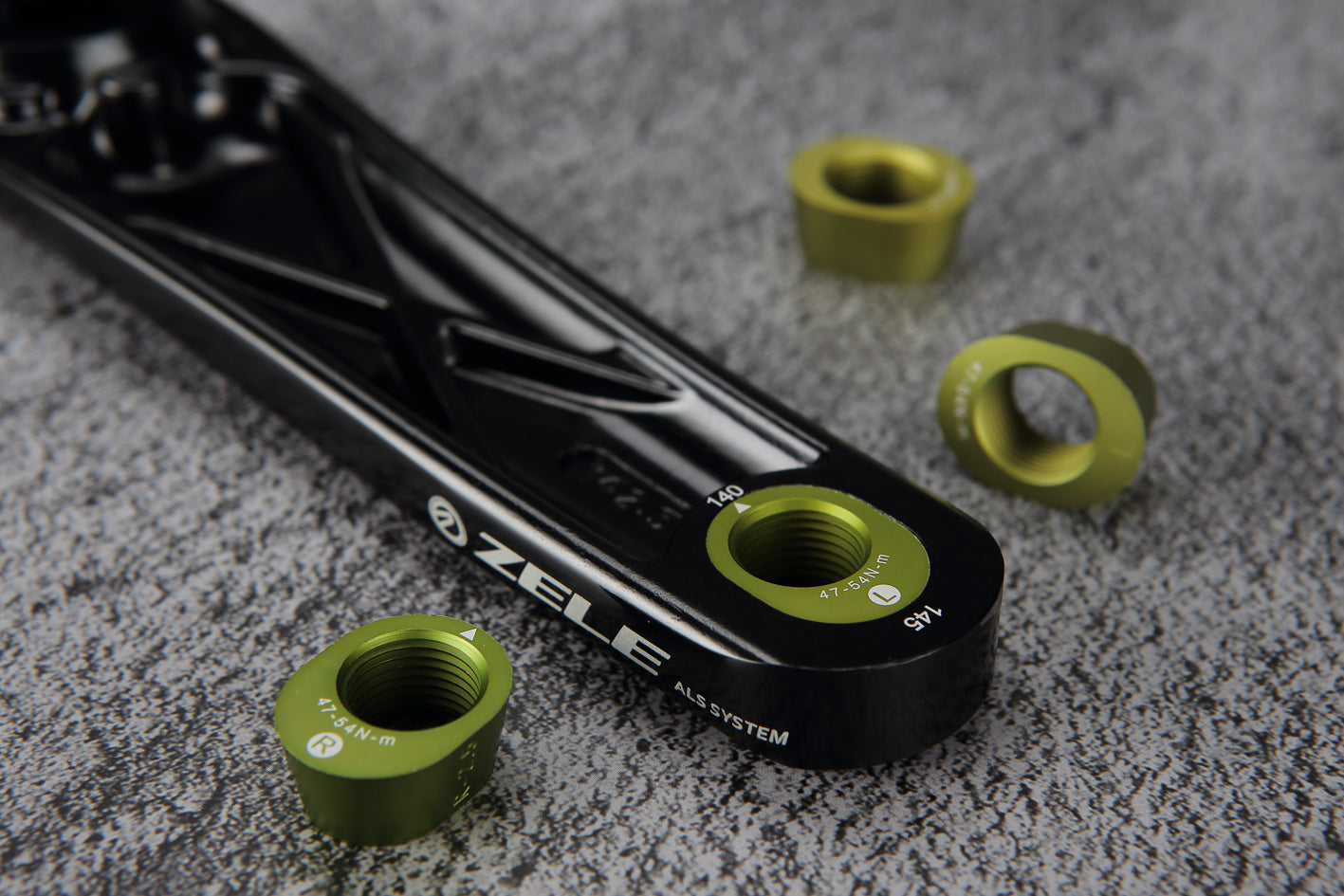

Da oggi sono disponibili le pedivelle Red da 150 e 155mm per cronometro (o per bici come la One :-)xxxx )
Vedi l'allegato 510534
se non erro qui di sicuro una bella scelta e a prezzi decenti per shimano
Mah, non mi butterei a pesce su lunghezze da bambino senza chiedermi un po' il perché... io ho messo le 165mm, ma su una bici che uso prevalentemente con le prolunghe, e mi sembra che ci siano dei benefici di postura, ma montare pedivelle cortissime con poszioni standard alla fine potrebbe anche rivelarsi solo inutile.
ma no, certo, però obiettivamente ci sono persone a cui potrebbero andare bene (donne minute, per esempio), quindi ben venga che ci sian la possibilità di cambiare senza svenarsi. Detto questo, la cosa interessante è la possibilità di avere una pedivella con 3 lunghezze (se non erro solo le rotor erano così, ma l'ordine di spesa è diverso), quindi magari chi ha 172.5, può sentirsi più rassicurato a prendere la versione 165-167.5-170
mia moglie ha le 165 perchè è "alta" 1.60, poi ovvio che in casi specifici ci sta anche di accorciarle, però francamente mi chiedo chi possa montare le 150
