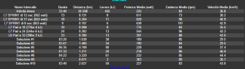

Ciao Ragazzi,
finalmente il grande giorno è arrivato: dopo dubbi e incertezze, grazie anche al consiglio di @andry96 , ho comprato gli Assioma Duo.
E appena arrivati li ho montati e provati.
Connessione, calibrazione, registrazione. Tutto senza alcun problema.
Fino a quando sono andato in strada.
Giusto per non fare tutto subito, dopo il breve riscaldamento ho dato una scrollatina alla bici con uno sprint e senza nemmeno forzare a tutta vista la presenza delle auto sono arrivato a 880W, e fin qui corrisponde a quella mostrata sui rulli Elite Turno.
Avendo poco tempo ho fatto solo 20km in pianura, con la bici da crono e ... e ...e .... sono giunto a due conclusione una bella e una brutta:
- la bella è che per spingere la mia bici TT a 45 km/h mi servono solo 250W, quindi io e la bici abbiamo un'aerodinamica pazzesca
- la brutta è che la potenza che esprimo è decisamente inferiore a quanto finora misurato sui rulli
Ora, i numeri che esprimo io hanno poca importanza, perché se il power meter mi dovesse dire che ho 500W di ftp non è che mi illuda di essere Ganna, ma analogamente non credo che a 45km/h servano solo 250W
La traccia di strava la trovate qui:
Ho importato in GoldenCheeta e selezionando dei settori di 3-4minuti in cui ho tenuto velocità più o meno costante i risultati sono questi:
Le domande che faccio a chi ha questo power meter sono queste:
  • ritenete che a occhio i dati siano corretti? Cioè che servano così pochi watt per andare così veloci? Vi garantisco che nel tratto a 44km/h ero praticamente a tutta.
  • L'andamento della potenza/velocità è troppo irregolare e quindi la mia attività è troppo breve per poter dare un giudizio reale
  • c'è un sistema/tabella per valutare se la potenza indicata è ragionevolmente corretta. In altre parole, vorrei capire se siamo nell'ordine di grandezza corretto o i dati sono totalmente sballati: se per andare a 40 all'ora servono mediamente 300W è chiaro che non è reale che a 44 ne possano servire 230W, Vedendo i dati a me pare che manchino più o meno 70W.
  • può influire il computerino utilizzato? Io ho un Cycplus cinese, ma prima di passare a un garmin vorrei capire se effettivamente darebbe dati diversi e più reali: c'è per caso una APP per android che registri correttamente i dati di Assioma?
  • può influire il montaggio? Sono montati su guarnitura Shimano Ultegra M8000, senza alcuna rondella tra pedale e pedivella.
  • Può influire (e questo lo chiedo soprattutto a @andry96 che mi pare molto sul pezzo in quanto a meccanica) la coppia di serraggio?
Grazie a tutti.

Non so com’era da te, ma qui da me (Lugano) oggi c’era vento da sud abbastanza influente
Io ho fatto un tratto a 37 km/h medi @ 209 watt (bici normale in presa alta)
Secondo me, per vedere se i pedali misurano giusto è meglio la salita, la pianura è troppo influenzata da vento, tratti in falsopiano ecc.
Comunque anch’io appena montati ero un po’ deluso rispetto ai rulli ma poi facendo due calcoli ho visto che i conti tornavano
Grazie per la condivisione. Ho fatto un tratto di pianura andata e ritorno proprio per evitare influenze esterne, come vento e piccole pendenze, "mediandole" su tutto il giro.
Domani sera li porterò in salita.

Io che li ho da qualche anno ho spesso avuto dubbi, ma alla fine i dati sono coerenti.
In "pianura" é molto facile avere impressioni contrastanti, vuoi per il vento (anche laterale da fastidio, non solo a favore o contro), vuoi perché non é proprio pianura.
Nel mondo reale é difficile avere un tratto di strada con le stesse caratteristiche per un tempo lungo, varia sempre la pendenza ed il vento, quindi la potenza é difficile mantenerla costante, soprattutto all'inizio. Andando a 46 kmh basta molto poco per avere una scia a favore o un muro davanti.
Quanto al computerino, non so, credo che basti che legga i dati ant+.
Se ti interessa sul manuale e anche sull'app c'è un test statico mettendo un peso sul pedale per verificare la lettura.
La coppia di serraggio non dovrebbe influire, poiché viene fatta la calibrazione dopo l'installazione, mentre la rondella é necessaria se le pedivelle hanno un incavo.
Comunque prova a fare qualche test in salita e magari scrivi a Favero, il loro customerservice é molto buono.

Non posso dirti più di tanto ma ho la versione UNO e:
- Con il mio Elite Suito sono abbastanza simili (sono scarso su entrambi :-)xxxx )
- In piano e facilissimo avere valori contrastanti, contropendenza/asfalto/vento...
- Bisogna abituarsi, col PM se stantuffi un pò hai una potenza stra variabile, uno dei lati buoni del pm e che ti insegna a pedalare con regolarità, dopo un pò di esperienza anche in piano...
Altro giorno, vento moderato, pianura, fatto ripetute in Z4b + Z4a/Z5 (criss cross) e son riuscito ad andare molto regolare, velocità medie delle ripetute variavano dai 33/34/35 ai 45 come nulla fosse tanto per capirci su come cambia la velocità a parità di potenza, personalmente attorno alle 88/95 è il range di cadenza dove riesco a stare più regolare con la potenza in piano, ma è personale credo... ;-)
