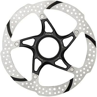

Per i ciclisti pesanti è meglio un disco non superleggero. E pastiglie organiche. Scaldano meno anche se si consumano prima.
Trp fa un disco cl molto valido secondo me.

Questi dischi li trovo molto validi, rigidi e non si deformano con il calore. Ho sempre ritenuto anche in mtb che il disco è importante quanto l'impianto. Un impianto eccellente su un disco scarso darà dei risultati sotto le aspettative
https://images-na.ssl-images-amazon.com/images/I/51Z3fYkqItL._AC_SY400_.jpg
