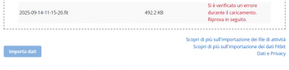

Domenica ho fatto un test di Triathlon Olimpico, finito il nuoto ho schiacciato il tasto lap sul mio Garmin Forerunner 955 e l'orologio invece di passare alla fase di transizione si è riavviato. Mi ha caricato l'attività del nuoto su Connect e fine. Allora, visto che dovevo iniziare la T1 ho cominciato una nuova attività multisport e ho finito.
Finita la corsa ha salvato l'attività ma non ha caricato niente su Connect. Il file è presente sull'orologio ma non è stato caricato, se provo a caricarlo manualmente dal sito internet mi da un errore, però sono riuscito a caricare manualmente tutto sia su Strava che su TrainingPeaks.

scarica i file fit da strava e ricaricali manualmente su connect, tutto tramite pc. ovviamente su connect li troverai come attività separate e non come multisport. sul perché si sia riavviato alla t1, non saprei proprio

L'attività è unica e comprende tutte le attività svolte. Ho già provveduto a caricare manualmente su Strava e TrainingPeaks, l'unica che mi da sempre errore quando provo a caricare attività manualmente è Garmin Connect.

no, stai cercando a caricare il file generato da garmin. quelli scaricati da strava sono nominati tipo "corsa_mattutina.fit" ecc.
tramite pc devi, devi
andare su strava
andare sull'attività
cliccare su icona ...
selezionare "esporta originale"
e quindi caricarlo manualmente su garmin

Ci ho provato ma mi da errore lo stesso...
