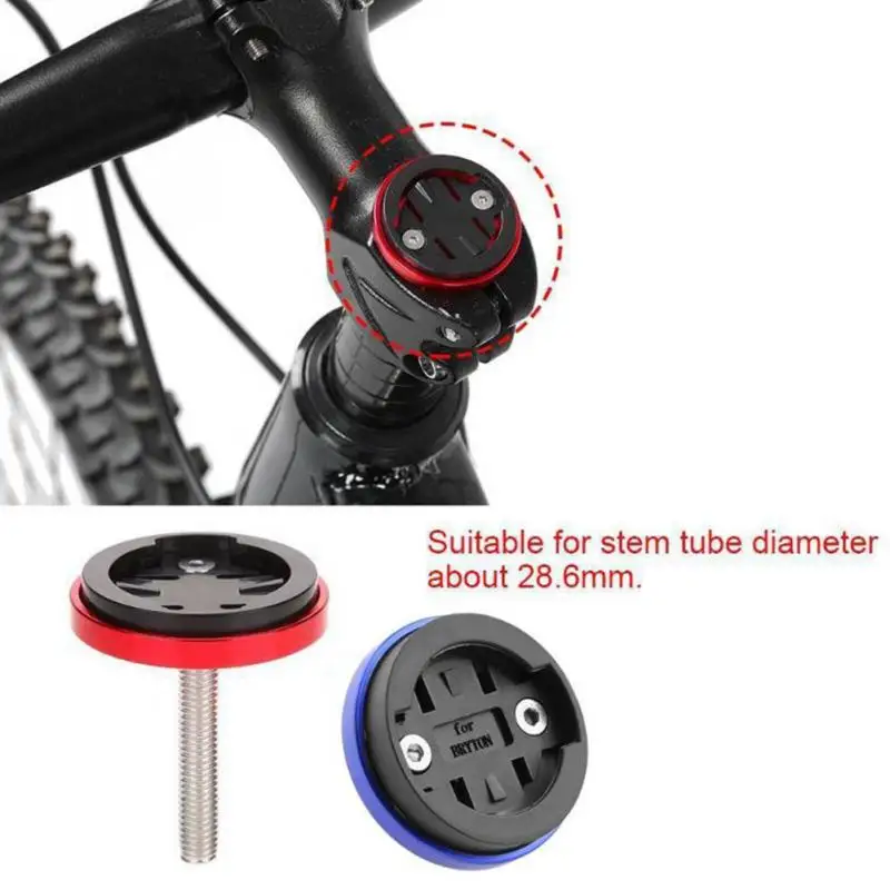

prenderò il 1000 , penso di averlo trovato a buon prezzo da persona conosciuta , quindi non dovrei prendere ''pacchi''
mi sai dire qualcosa sul supporto da me postato sopra? invece del solito attacco in avantio garmin

con questo supporto, secondo voi , puo dare problemi di ingombro, ad esempio in fuuori sella in salita ecc., per le dimensioni del garmin 1000
Problemi no, però perdi molto in leggibilità (devi abbassare molto di più lo sguardo), e d'estate lo anneghi col sudore.
bella osservazione ! ti ringrazio penso si è capito che non ho mai avuto un ciclocomputer :) :)
e se mettessi il supporto che aggancia sulla pipa starebbe quei cm piu avanti in modo da evitare il sudore e ne guadagnerebbe un po di visibilita che ne pesni di questo ??? ultima domanda o-o
A parte che chi te lo cede, quel supporto dovrebbe dartelo, io ne ho un cassetto pieno
Provalo, fai sempre a tempo a prendere un supporto a sbalzo.
