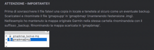

salve, ho trovato una guida per scaricare ed installare una mappa aggiornata.
La guida tttavia suggerisce di sostituire il file gmspupp.img, ma in realta questo file sul sispositivo non c'è.
Qualcuno saprebbe indicarmi qul è il file relativo alla mappa italiana?
Grazie
filixeo
25 Novembre 2015
1.018
1.471
Io sul 520 avevo seguito questa guida, se ti può essere utile:
Attenzione a questo aggiornamento: https://community.mtb-mag.com/t/mappe-per-garmin-520-con-openstreetmap-bloccato.391230/
Quest'altra guida, invece, dice così: https://www.alexdelli.it/installare-mappe-openstreetmap-garmin-edge-520/
Reactions: Dom182
Dom182
20 Luglio 2015
607
85
Lanciano
Scott Addict RC20 Disc
grazie, proverò a sovrascrivere il file gmapbmap.img.
Intatno mi ha trovato un aggiormamento Garmin Express...
