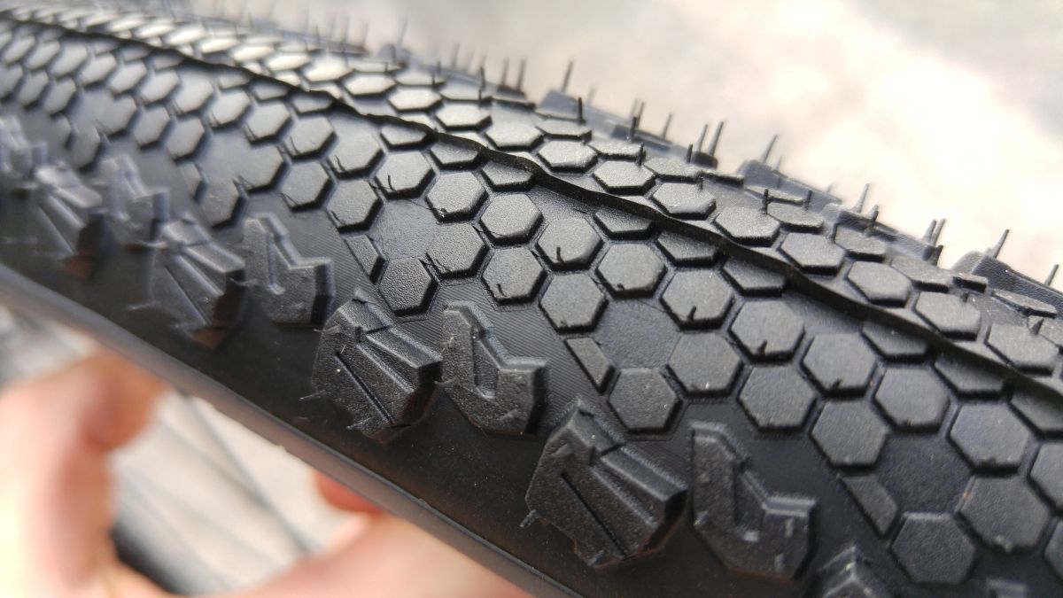

Come ti avevo detto nell'altro thread i 28 dovrebbero starci, il problema è che su una gravel ci andrebbe qualcosa tipo i Vittoria Terrreno che vanno da 31 a 40 mm.
Hai intenzione di prendere un telaio/gruppo disk?

Ti ringrazio, ma comunque prenderò un telaio gravel quindi userò quello con copertoni da ciclocross minimo 28 ma l'ideale sarebbe da 32 e la Bianchi rimarrebbe una corsa! [emoji41]
Sto pensando a vari modelli tra cui uno disc, ma la scelta avverrà in base al risultato delle misure dal biomeccanico così non sbaglio! Penso che sarà d'alluminio per limitare i costi e il panico da sassi che colpiscono il telaio in offroad! [emoji23]
Quei Vittoria Terreno sembrano ottimi!
Sembrano dei classici pneumatici all terrain con thread piccolo al centro e sezione laterale piu' pronunciata per tenere meglio in curva su terreni molli. Per la gravel io utilizzo degli Schwalbe G-One 35 montati tubeless che sono eccezionali su asfalto, eccellenti su, appunto, gravel, sentieri ed altro (ricordarsi di abbassare la pressione) e mostrano i propri limiti su fango anche se minimo (e con pattern cosi' fitto ce lo si deve aspettare).
Ottimi anche i Panaracer gravel king SK.
Se vuoi pedalare in inverno tra fango ed umido conviene che monti copertoncini adeguati (Maxxis mud wrestler, ad esempio). I limiti dei copertoni gravel sono proprio sul fangoso.
Reactions: ddgracing

Donatella, non sei ancora entrata nel mondo gravel e gia' capisci, al solo sguardo, se un copertone e' ottimo o meno! Mi sbalordisci sempre!
sono una biker da quando sono nata ben prima di avere la Nirone quindi qualcosa ne capisco!
Quel copertone per essere giudicato andrebbe provato, ma in base alla mia esperienza in Mountain Bike, a vista mi sembra scorrevole nel centro ma con ottimo grip ai lati su fondi misti.
