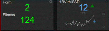

rMSSD_HRV aggiungere un 'Tile' 'Metric'
CTL-ATL-TSB aggiungere un 'Tile' 'Table'
Copia nel dettaglio il contenuto delle immagini allegate.

Grazie mille. Funziona tt

I nomi dei tre metrics 'Coggan' protetti da copyright sono stati modificati :
NP -> IsoPower
TSS -> BikeStress
IF -> BikeIntensity
