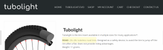

Con i salsicciotti in generale su strada per evitare di fermarsi e mettere la camera o cercare di riparare se si fora o si taglia si, per la guida a parte la possibilità di utilizzare pressioni un pelo più basse senza rischiare di danneggiare il cerchio (che non è poco) non credo ci sia differenza.
Bisognerebbe provarli questi ed altri...
